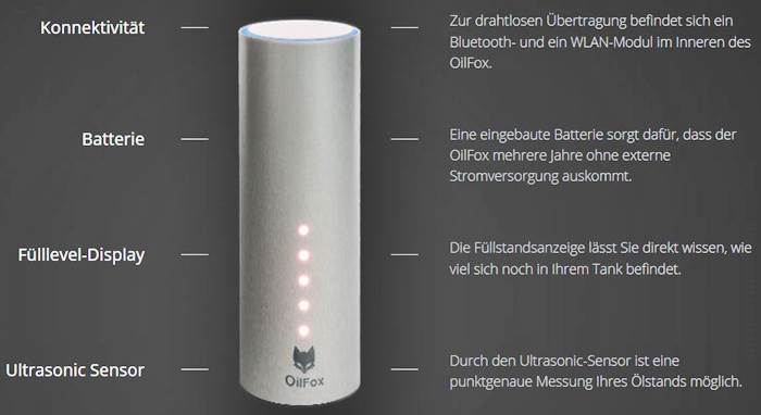

Auch in einer Heizöltankanlage ist die neue Internet-Technik (Smart Mobile Apps) eingezogen. Ein Ölstandsanzeiger, z. B. der OilFox, prüft kontinuierlich den Füllstand des Heizöltanks und ermöglicht, jederzeit den aktuellen Status per App abzurufen. Dazu benötigt er grundsätzlich eine WLan/WiFi Verbindung.
Die erste OilFox-Ausführung
Quelle: OilFox UG in Gründung

Auch in einer Heizöltankanlage zieht die neue Internet-Technik (Smart Mobile Apps) ein. Ein Ölstandsanzeiger, z. B. der OilFox, prüft kontinuierlich den Füllstand des Heizöltanks und ermöglicht, jederzeit den aktuellen Status per App abzurufen. Dazu benötigt er grundsätzlich eine WLan/WiFi Verbindung. Dies kann im Falle einer zu kurzen Reichweite des Routers z. B. durch einen Repeater gewährleistet werden. Einen LAN-Kabel Anschluss hat der OilFox nicht. Das Gerät wird mit einem Akku betrieben und wird nach mehrjähriger Laufzeit in ein paar Stunden wieder aufgeladen.
Der Inhaltsanzeiger kann auf jeden Tank, dessen Inhalt eine reflektierende Oberfläche (alle Ölarten, Pellets) aufweist, montiert werden. kann mit einem OilFox ausgestattet werden. Hierzu gehören bspw. . Montagering des Anzeigers wird per Hand in die Öffnung (R 1¼, R 1½ und R 2 (alt: Zoll) ) des Öltanks geschraubt.
Der Prognosealgorithmus informiert den Betreiber rechtzeitig per SMS, eMail und Push.Notification, wenn Ihr Tankinhalt zu neige geht. Da permanent die aktuellen Ölpreise geprüft werden, kann man zum günstigen Zeitpunkt und Preis Öl zu erwerben.
Mit der ganzheitliche OilFox-Lösung wird mit der Tankfernüberwachung und intelligente Datenanalyse das Heizölverbrauchs- und Bestellverhalten ermöglicht. Der OilFox kann in jedem Heizöltank eingersetzt werden. Er lässt sich einfach in die Öffnung des Öltanks leicht installieren. Per Ultraschall ermittelt der OilFox die Heizölmenge im Tank. Er funktioniert mit einer mitgelieferten Batterie, sodass kein Stromanschluss benötigen wird. Er passt mit seiner Höhe von nur 8 cm problemlos in Kellerräume mit niedriger Deckenhöhe und in Domschächte. Der Füllstandmesser ist zudem nach Schutzklasse IP67 zertifiziert. Dadurch ist er zeitweilig wasserdicht und kann auch an Außentanks installiert werden. Der digitale Füllstandmesser kommt in den Varianten OilFox 2 wifi connect und OilFox 2 mobile connect zum Einsatz.
