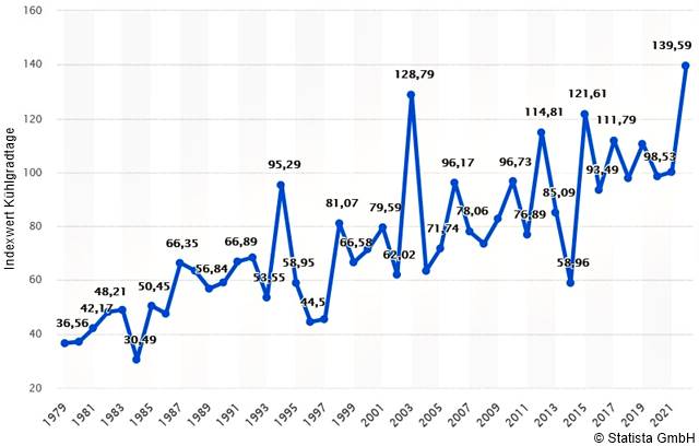

Kühlgradtage in der EU 1979-2022

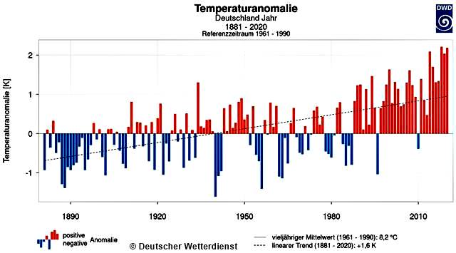

Abweichungen der Jahrestemperaturen für Deutschland 1881-2020 vom vieljährigen Temperaturmittel 1961-1990
Quelle: DWD - Deutscher Wetterdienst

Hohe Sommertemperaturen und andauernde Hitzeereignisse führen in den Ländern der EU zu steigenden Anforderungen an den Kühlbedarf von Gebäuden: Dies zeigt die Zeitreihe zu den Kühlgradtagen. Zwischen 1979 und 2022 ist der Indexwert für die Kühlgradtage in der EU um mehr als das dreifache angewachsen, von 36,56 auf 139,59. Bei dem Index handelt es sich um eine fiktive Größe, er gibt nicht die reale Zahl der Tage an, an denen Gebäude gekühlt werden müssen.
quelle: Statista GmbH
