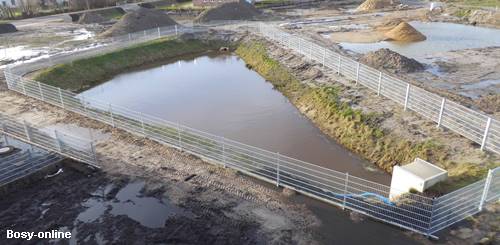

Feuerlöschteich in einen Neubaugebiet

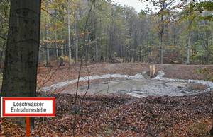

Feuerlöschteich
 Feuerlöschteich
Quelle: Oberbergischer Kreis
Feuerlöschteiche wurden (und werden immer noch) in Gemeinden und Baugebieten angelegt, wenn keine kontinuierliche Löschwasserversorgung gewährleistet ist. In den meisten Fällen nutzen die Feuerwehren das Löschwasser über Hydranten des lokalen Wassernetzes. Aber um Beeinträchtigungen der
Trinkwasserversorgung bei umfangreichen Löscharbeiten zu vermeiden und/oder wenn die Löschwassermenge nicht ausreicht, wird der Bau von Löschteichen notwendig. Außerdem wird ein Feuerlöschteich notwendig, wenn der nächste Hydrant mehr als 300 Meter von einem Brandobjekt entfernt ist oder sich zwischen dem Gebäude und dem nächstgelegenen Hydranten Hindernisse (stark befahrene Straßen, Bahnlinien, Autobahnen) befinden.
In Deutschland werden als Feuerwehrlöschteich nur künstlich angelegte Gewässer anerkannt, die ausschließlich sauberes Wasser enthalten. Das Wasser darf keinen Kontakt mit Grundwasser haben und das macht die Verwendung einer Folienabdichtung notwendig.
Die Vorgaben sind in der DIN 14210 2019-06 "Künstlich angelegte Löschwasserteiche" festgelegt.

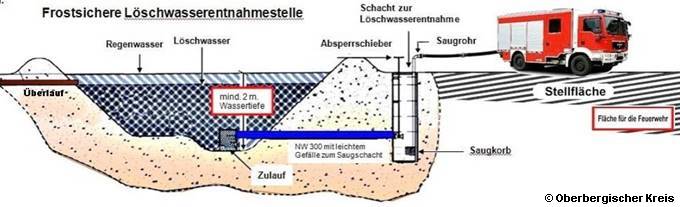

Löschwasser-Entnahmestelle
Zur Löschwasserentnahme muss ein Saugschacht oder mindestens ein Saugrohr vorhanden sein. Dabei muss sichergestellt sein, dass die Entnahmevorrichtung jederzeit eisfrei bleibt. Die Entnahmestelle muss so angeordnet sein, dass sie über eine Zufahrt erreicht werden kann.
Saugrohr
Das Saugrohr muss einen Innendurchmesser von 125 mm haben und darf nicht länger als 10 m sein. Die Einlauföffnung des Saugrohres soll in Höhe des Teichbodens liegen und muss mit einem zylindrischen Sieb aus nicht rostendem Werkstoff abgeschlossen sein. Die freie Siebfläche muss dem 2,5 fachen Wert der Querschnittsfläche des Saugrohres entsprechen. Die Weite der Sieböffnungen muss 6 mm betragen. Als Sauganschluss muss ein Löschwasser-Sauganschluss nach DIN 14244 verwendet werden (A-Festkupplung).
Dichtheit
Die Rohrleitung muss zwischen Einlauföffnung und Sauganschlusskupplung luftdicht sein.

Beschilderung
Nach DIN 14210 (Löschwasserteiche) muss der Löschwasserteich mit einem Schild DIN 4066-B3 dauerhaft und gut sichtbar gekennzeichnet sein.
