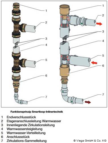

Funktionsprinzio Smartloop-Inlinertechnik

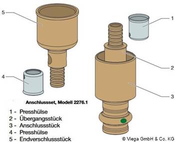

Smartloop-Anschlussset

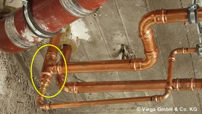

Ein Blick auf eine im Rahmen einer Sanierungsmaßnahme erstellten Inliner-Installation mit Kupferrohr. Deutlich erkennbar ist der Platzgewinn, weil auf den zweiten Steigestrang verzichtet werden konnte.

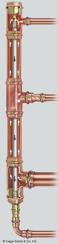

Bei dem Inliner-Zirkulationssystem kann auf eine separate Zirkulationsleitung verzichtet werden. Dies ist besonders bei der Sanierung in größeren Wohngebäuden interessant.
Gegenüber der herkömmlichen Zirkulation, fällt die Temperatur bei der Inliner-Zirkulation nicht kontinuierlich ab, da das Zirkulationswasser im warmen Trinkwasser zurückströmt. Die Temperatur des zurückströmenden Wassers ist somit höher als bei konventionellen Zirkualtionen, was wiederum energetische Vorteile hat.
Hierbei wird im letzten T-Stück des Warmwasser-Steigestranges ständig Wasser durch den Inliner zurück in den Trinkwassererwärmer geleitet und durch Warmwasser ersetzt wird. Dadurch ist gewährleistet, dass ausreichend warmes Wasser in hygienisch unbedenklichen Temperaturen an jedem Etagenabgang verfügbar ist.
Für die kurzen Etagenleitungen ist keine Zirkulation notwendigl
Im Gegensatz zu herkömmlichen Installationen wird hierbei nur ein Steigestrang für die Versorgung der Etagenverteilung benötigt. Die Zirkulation fließt über eine Umlenkung in einem im Steigestrang liegenden PB-Rohr zum Warmwasserbereiter oder Speicher zurück. Dieses Zirkulationsprinzip reduziert in vergleichbarer Weise die wärmeabgebende Oberfläche im Bereich der Steigeschächte. Darüber hinaus kann dieses System mit einer im Keller verlegten Hauptverteilung kombiniert werden. Im Gegensatz zu den Beschreibungen in den einschlägigen Regelwerken (die sich auf das "Zwei-Rohr-System" aus Steigestrang und Zirkulation beziehen) liegt das niedrigste Temperaturniveau in einer Inliner-Installation nämlich am oberen Umlenkpunkt, also am Ende eines Steigestrangs.
Anders als bei der konventionellen Zirkulation fällt die Temperatur bei der Inliner-Zirkulation im Steigleitungsbereich in Fließrichtung außerdem nicht kontinuierlich ab.
Funktion
Die Zirkulation im Warmwasser-Strang wird folgendermaßen erreicht:
Das Warmwasser wird mit der Warmwasser-Verteilung (5) verbunden. Das Warmwasser strömt in der Warmwassersteigleitung (4) zu den Eta‐ genanschlussleitungen (2). Über die Öffnung im Endverschlussstück (1), das im letzten T-Stück der Etagenanschlussleitung (2) verbaut ist, wird gewährleistet, dass das Warmwasser durch die innen liegende Zirkulationsleitung (3) fließt und somit über die Zirkulation-Sammelleitung zirkuliert. Die Temperatur des zurückströmenden Wassers ist höher als bei konventionellen Zirkulationssystemen, was wiederum energetische Vorteile hat.
Das Smartloop-System besteht aus den folgenden Komponenten:
• Smartloop-Anschlussset
• Smartloop-Rohr
• Smartloop-Zugkupplung
• Smartloop-Reparaturkupplung
Die Systemkomponenten sind in folgenden Dimensionen verfügbar:
• Endverschluss-/Anschlussstück d = 28, 35, 28 / 35
• Smartloop-Rohr d 12
