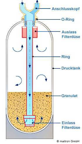

Aufbau des maitron® - Kalkwandlers
Quelle: maitron GmbH

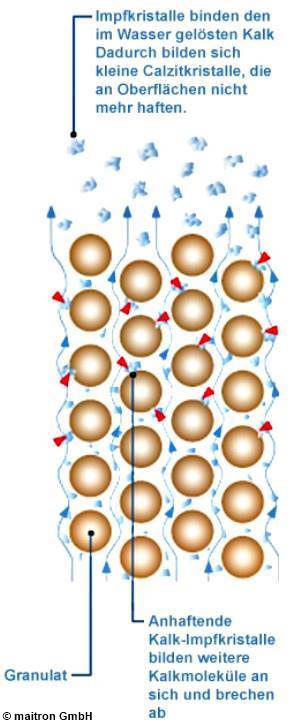

Wirkungsweise von maitron®- Kalkwandler

Der Kalkwandler besteht aus einem Kunststoff-Druckbehälter und ist für den Einsatz in Trinkwasserbereichen mit Temperaturen von 5 °C bis 30 °C geeignet.
• Im Inneren des Behälters befindet sich maitron®-Granulat.
• Wasser strömt über eine Düse in den Behälter ein und verwirbelt das Granulat.
• Durch diese Verwirbelung findet eine effiziente biomineralische Reaktion statt, die dank der Impfkristall-Technologie aus Calcium Calcit macht.
Der Aufbau besteht aus einem Glaszylinder mit einem Chromstahlgehäuse, der mit einer definierten Menge maitron® – Granulat gefüllt ist. Durch die Einlassdüse wird das einströmende Wasser innerhalb des Granulats gezielt verwirbelt. Dadurch findet eine effiziente biomineralische Reaktion statt. Der ausgefällte und gewandelte Kalk hat nun die Fähigkeit zur hartnäckigen Haftung auf Fliesen, Heizstäben und sanitären Installationen verloren und wird letztendlich durch das Rohrsystem ausgeschwemmt. Selbst bestehende Verkrustungen in den sanitären Installationen werden abgebaut.
Das maitron® - Granulat arbeitet mit einer speziellen Oberfläche, die auf einem kleinen Keramikgranulat hinterlegt ist. Bei Kontakt des Trinkwassers mit dieser Oberfläche bilden sich auf natürliche Weise zunächst anhaftende "Kalk-Impfkristalle". Diese setzen sich auf der partiell elektrisch geladenen Oberfläche des Granulats ab.
Indem sie weitere Kalkmoleküle an sich binden und sich dabei vergrößern, brechen diese Impfkristalle wegen der kleinen Haftfläche am Granulat ab und werden mit dem Trinkwasser weiter in die Hauswasserinstallationen getragen. Sie binden weiter den im Wasser gelösten Kalk auf ihren Oberflächen, dabei bilden sich kleine, wandernde Calcitkristalle, die nicht größer als 30 μm (0,03 mm) werden. Diese kleinen Kristalle werden mit dem Wasser mitgetragen und haften nicht mehr an Oberflächen an.
Durch diese neue Struktur werden Kalkablagerungen verhindert, ohne dass sich die Zusammensetzung des Wassers in seiner Natürlichkeit geändert hat. Das Wasser bleibt frei von Chemikalien, es werden keine Fremdstoffe beigemengt. Ein weiterer Vorteil ist, dass das Gerät keinerlei Wartung und Fremd-Energiezufuhr bedarf. Wasserdruck sowie die Erdanziehungskräfte betreiben den gesamten Prozess.
