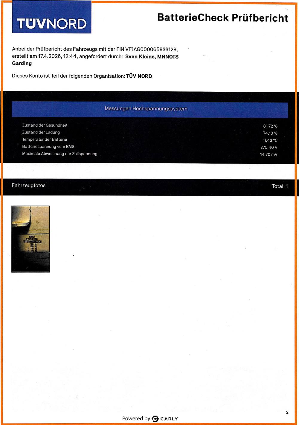

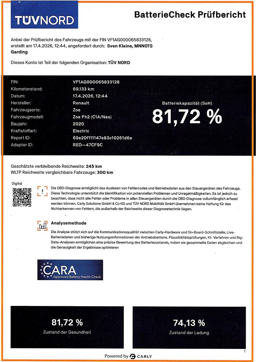

Bei meiner letzten TÜV-Hauptuntersuchung habe ich meiner ZOE einen BatterieCheck mit Prüfbericht spendiert.
Mit dem TÜV NORD BatterieCheck wird der Zustand der Elektroauto-Hochvoltbatterie über die Diagnoseschnittstelle – schnell, digital und ohne Fahrzeugbewegung geprüft.
Testablauf
1. Adapter anschließen – Verbindung über die OBD-Schnittstelle herstellen
2. Diagnose starten – Batteriedaten automatisiert auslesen.
3. State of Health (SOH) berechnen – Vergleich mit Referenzdaten.
4. Report erhalten – klarer Batterie-Score mit Bewertung.
Prüfbericht - BatterieCheck
Fahrzeug
Batteriekapazität (SoH)
FIN
VF1AG...................
81,72 %
Kilometerstand
69.133 km
Datum
17.4.2026, 12:44
Hersteller
Renault
Fahrzeugserie
Zoe
Fahrzeugmodell
Zoe Ph2 (CaA/Neo)
Baujahr
2020.
Kraftstoffart
Electric
Report ID
5932.....................
Adapter ID
RED--4.................
Geschätzte verbleibende Reichweite
245 km
WLTP Reichweite vergleichbare Fahrzeug
300 km
durchgeführt von Sven Kleine, MNNOTS - Garding - TÜV Nord
Messungen Hochspannungssystem
Zustand der Gesundheit > 81,72 %
Zustand der Ladung > 74.13 %
Temperatur der Batterie > 11,43 °C
Batteriespannung vom BMS > 375,40 V
Maximale Abweichung der Zellspannung > 14,70 mV

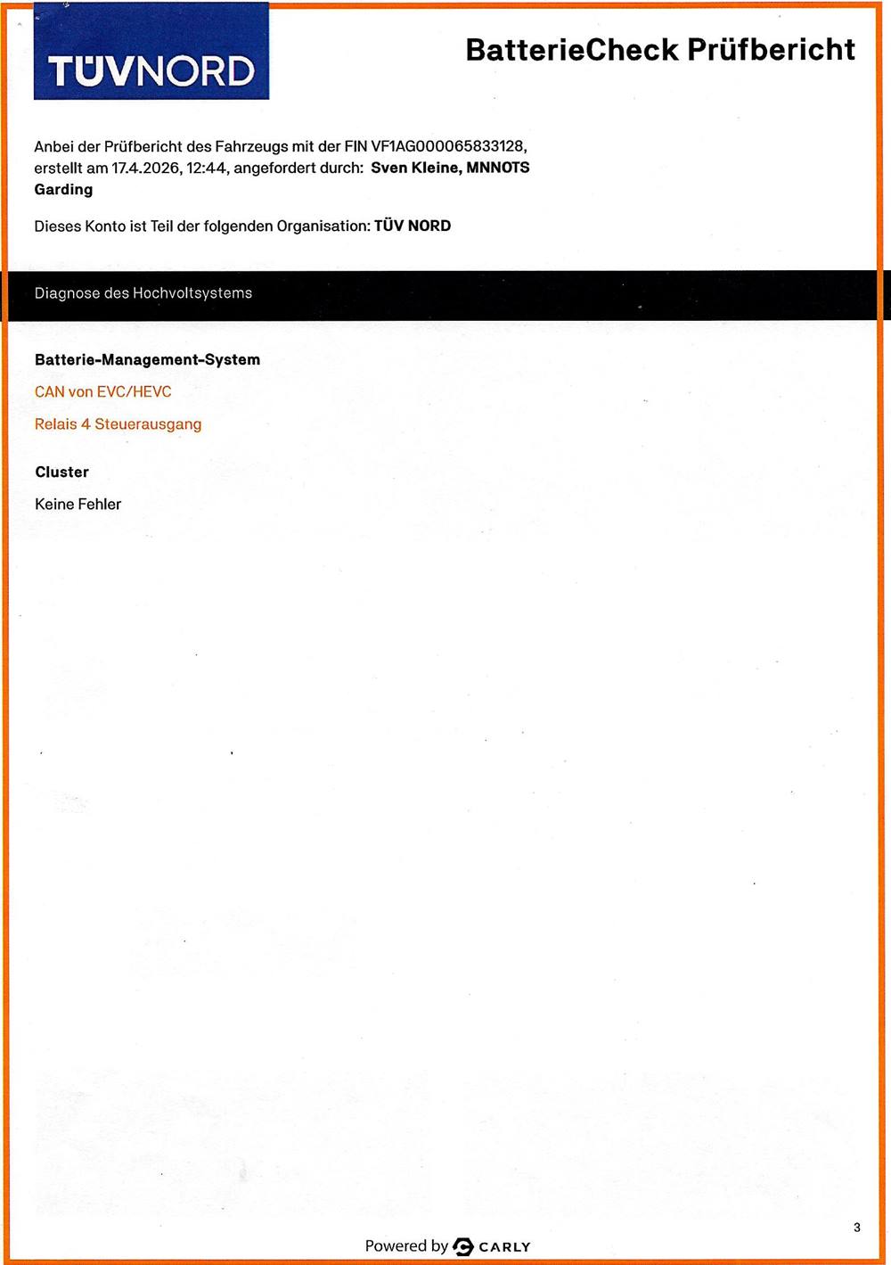

Batterie-Management-System
.CAN von EVC/HEVC
.Relais 4 Steuerausgang
Cluster
Kein Fehler
