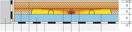

Abb. 2.<br />(Werkfoto:Deria Multipress)
 Abb. 2.
Darüber hinaus gibt es noch Sondersysteme, die sich weder dem Trocken- noch dem Nasssystem zuordnen lassen.
Bei dem System Cufix handelt es sich um ein  schlangenförmig gebogenes Rohrsystem aus Kupfer 12 x 0,6 mm. Darunter ist ein gewelltes Aluminiumband angeordnet, das mit dem Rohrsystem wärmeleitend verbunden ist.
Die Verlegung erfolgt auf der mit Folie abgedeckten Dämmschicht, in üblicher Art. Die ausgerollten „Heizbahnen“ müssen anschließend nach dem Tichelmannsystem mit der Zuleitung vom Heizkreisverteiler verbunden werden. Anschließend wird das System mit einer Folie überdeckt und der Estrich aufgebracht. Das gesamte System kann sich unterhalb des Estrichs, der Wärmedehnung entsprechend, bewegen. Die Wärmeleitbleche verteilen die Wärme so, dass keine  inbettung in den Estrich erforderlich ist.
Bei dem Sondersystem nach Abb. 2. handelt es sich um eine Kombination von Heizrohr und wärmeleitender Lamelle innerhalb einer Luftkammer. Die Luftkammern sind entweder bei bestimmten Bodenaufbauten konstruktiv vorhanden oder werden durch Elemente geschaffen.
Die von den Rohren transportierte Wärme wird an
Blechlamellen abgegeben und von der umgebenden Luft der Kammern gleichmäßig auf den Estrich übertragen.
