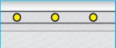

Auch Stahlrohre kamen in der Vergangenheit als Fußbodenheizungsrohr zum Einsatz. Sie waren entweder in einem unterhalb der Estrichschicht vorhandenen Sandbett zum Teil auch direkt im Estrich verlegt.
Abb. 6.1. Einbettung von Stahlrohren in einem trockenen Sandbett.
Auch Stahlrohre kamen in der Vergangenheit als Fußbodenheizungsrohr zum Einsatz. Sie waren entweder in einem unterhalb der Estrichschicht vorhandenen Sandbett z. T. auch direkt im Estrich verlegt (Abb. 6.1.).
Dies war möglich, weil Stahl den gleichen Ausdehnungskoeffizienten besitzt wie Estrich. Da die einzelnen Stahlrohre mit großem Aufwand gebogen und miteinander verschweißt werden müssen, hat sich die Anwendung nicht durchsetzen können. Obwohl die Ausdehnungskoeffizienten gleich sind, wird sich in der Rohrebene stets eine höhere Temperatur einstellen als im oberen Estrichbereich. Gerade beim Anheizvorgang ist dieser Zustand besonders gefährlich. Kommen die Stahlrohre nach der Einbettung nicht mehr mit Feuchtigkeit in Berührung, so sind keine Korrosionen zu befürchten. Anders verhält es sich in Nassräumen, besonders Schwimmbädern, wenn eine entsprechende Abdichtung gegen Feuchtigkeit von oben nicht vorhanden ist. Sind Stahlrohre in Beton oder Estrich eingebettet, so passiviert sich die Oberfläche unter Bildung dünner korrosionsschützender oxidischer Schichten. Dies hat seine Ursache in der Alkalisierung des in dem Baustoff enthaltenen Anmachwassers durch das ebenfalls enthaltene Calziumhydroxid. Als Folge dieser Vorgänge nimmt der Stahl ein elektrochemisches Potential an. In allen anderen Bereichen herrscht ein wesentlich niedrigeres Potential. Sind solche Teilbereiche metallisch oder über Wasserbenetzung und hydratisierten Mörtel elektrolytisch leitend verbunden, so entstehen am Stahlrohr Korrosionen. Diese Situation ist stets gegeben, wenn die Stahlrohre auf ihrer Unterseite unzureichend eingebettet sind. Auf den freien Stellen können sich keine Schutzschichten bilden. Besonders gefährlich ist die Situation, wenn Chloride im Mörtel enthalten sind. Sie können durch Anwendung von Frostschutz mitteln oder Abbinde beschleunigern entstehen.
