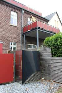

Saniertes und über 100 Jahre altes Gebäude, das nun von einer Luft-Wasser-Wärmepumpe und Fußbodenheizungen mit Wärme versorgt wird.<br />Foto: fy
Foto: fy

Zum Schluss noch ein System, dem im Sanierungsfall viele Vorurteile anhaften – die Wärmepumpe. Auch sie kann an bestehende Heizkörper angeschlossen werden. Optimaler läuft sie jedoch mit einer Fußbodenheizung. Hier gilt: Ist die Sanierung eh grundlegend und bezieht auch die Fußböden mit ein, kann über ein solches System nachgedacht werden. Denn zur Nachrüstung einer Fußbodenheizung gibt es ganz praktikable Systeme. Bei dem einen werden die Führungen für die Wärmeleitungen in den Fußboden eingefräst – ohne großen Dreck zu machen. Beim anderen werden Noppensysteme von etwa drei bid vier Zentimetern Höhe verwendet. Man verliert also kaum etwas an Raumhöhe. Die Kosten für die Fußbodenheizung liegen bei etwa 12.000 Euro (auf eine Wohnfläche von 140 m2 gerechnet) und für eine Luft-Wasser-Wärmepumpe bei etwa 7.000 Euro.
