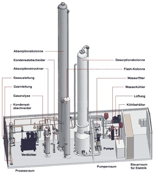

Statt das erzeugte Biogas evtl. sinnlos bzw. unrentabel zu verbrennen, wäre es besser, das Gas mit einer Gasaufbereitungs-Technik auf Erdgasqualität aufzubereiten. Dabei kann der Methangehalt des Bioerdgases mittels verschiedener Verfahrensweisen erhöht werden.

Anlagen-System zur Aufbereitung von Biogas auf<br />Erdgasqualität mittels Druckwasserwäsche

Statt das erzeugte Biogas evtl. sinnlos bzw. unrentabel zu verbrennen, wäre es besser , das Gas mit einer Gasaufbereitungs-Technik auf Erdgasqualität aufzubereiten. Dabei kann der Methangehalt des Bioerdgases mittels verschiedener Verfahrensweisen erhöht werden.
Für eine Biogas-Aufbereitung mittels Druckwasserwäsche (DWW) werden lediglich größere Mengen Wasser als Absorptionsmittel benötigt. So kann bei der DWW auf den Einsatz von Chemikalien verzichtet werden. Weiterer Vorteil der Druckwasserwäsche ist der hohe Reinheitsgrad des mit der DWW-Technik aufbereiteten Biogases. Der Methangehalt beträgt mindestens 97%, der CO2-Gehalt ist größer als 2,5 % und der Methanverlust liegt unter 2%.
Das aufbereitete Biogas kann in das öffentliche Erdgasnetz eingespeist werden oder als Treibstoff in Erdgastankstellen für PKW's, LKW's oder Busse eingesetzt werden.
