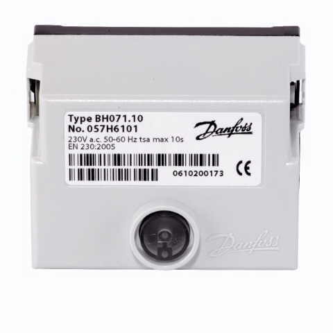

Das Steuergerät (Feuerungsautomat) gibt den Funktionsablauf eines Ölbrenners vor. Sie sind zur Steuerung von 1- und 2-stufigen Ölbrennern mit unterbrochenem Betrieb, Vorbelüftung sowie Vor- und Nachzündung konstruiert.
Feuerungsautomat - Gelbbrenner

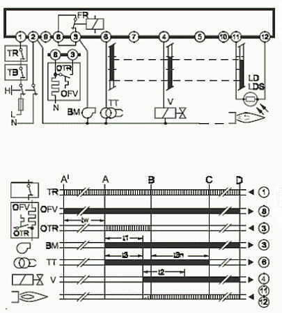

Schaltbild mit Funktionsablauf

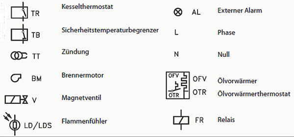

Legende zum Schaltbild
Der Automat besteht aus einem Oberteil, welches die Steuerungskomponenten beinhaltet und ein Unterteil mit den elektrischen Anschlüssen. Die beiden Teile werden mit Steckverbinder verbunden, die durch ein Federsystem zusammengehalten werden.
Funktion
Der Kesseltemperaturregler (TR) schließt und es wird Spannung an Klemme 1 gelegt. Der Ölvorwärmer erhält von Klemme 8 Spannung. (ohne Ölvorwärmer, muss Klemme 8 und 3 überbrückt werden). Bei erreichen der vorgegebenen Temperatur schließt der Olvorwärmerthermostat OTR (Freigabethermostat) und über die Klemme 3 startet der Brennermotor. Nun wird das Programm des Ölfeuerungsautomaten mit der Vorbelüftungszeit und die Zündung wird ablaufen.
Bis zum Ende der Vorbelüftungszeit wird geprüft, ob die Fotozelle (Flammenfühler) sicher dunkel meldet. Danach startet die Sicherheitszeit (ist auf dem Typenschild angegeben) und öffnet das Magnetventil V1. Wenn die Flamme von der  Fotozelle (Flammenfühler) registriert wird, zieht ein Relais und schließt die Verbindung zwischen Klemme 3 und 8, so dass der Vorwärmerthermostat (Freigabethermostat) nicht langer geschlossen sein muss damit der Brenner läuft.
Nach einigen Sekunden Nachzündzeit wird die Zündung ausgeschaltet und der Ölbrenner ist in Betrieb.
Bei 2-stufigen Betrieb öffnet das Ventil V2 5 bis 20 Sekunden nach V1, abhängig vom Automatentyp.
Wenn die eingestellte Kesseltemperatur erreicht ist, schaltet der TR die Stromzufuhr ab.

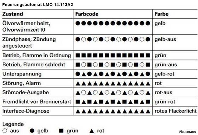

Digitaler Feuerungsautomat
Betriebszustand und Blinkcode - Digitaler Ölfeuerungsautomat LMO
Quelle: Buderus
Feuerungsautomat LMO 14.113A2
Quelle: Viessmann
Die neuen digitalen Feuerungsautomaten zeigen die entsprechenden Fehler durch Blinksignale an. Der Entstörtaster (Entstörungsknopf) ist das Bedienelement für die Entriegelung und die Aktivierung/Deaktivierung der Diagnose. Die mehrfarbige LED (gelb, grün, rot) zeigt die jeweiligen Betriebszustände an. Nach einer Störabschaltung leuchtet die LED am Feuerungsautomaten "rot" auf. Über einen "Blinkcode" können die Störungen angezeigt werden.
