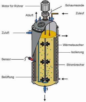

Bioreaktoren gibt es in vielen Konstruktionsformen und Funktionsvarianten. Am häufigsten wird der Rührwerkreaktor (Fermenter) verwendet.
Die Wachstumsbedingungen müssen an jeder Stelle des Reaktionsraums gleich und genau konrollierbar sein. Deswegen muss der Reaktor eine möglichst homogene Kultur von Mikroorganismen erhalten. Dies wird durch eine Durchmischung mit einem Rührwerk erreicht. An den Wänden angebrachte Strombrecher verhindern, daß die Flüssigkeit als ganzes in gleichmäßige Rotation versetzt wird. Zusätzliche Durchmischung wird durch aufsteigende Luftblasen erreicht, die aus der Ringbrause der Belüftung am Boden des Reaktors austreten. Die optimale Wachstumstemperatur wird durch ein Wärmetauschersystem aufrechterhalten, dessen Halbrohrschlangen auf die Reaktorwand aufgeschweißt sind.
Quelle: Institut für Biologische Informationsverarbeitung - Forschungszentrum Jülich
