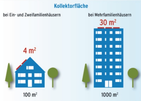

Kollektorflächen
 Kollektorflächen
Quelle: BMU

Der Eigentümer kann zwischen den Energieformen oder zulässigen Ersatzmaßnahmen (z.B. zusätzliche Wärmedämmung) frei entscheiden. Bei Solarwärmeanlagen kann die erforderliche Kollektorfläche (Aperturfläche) schematisch aus der Gebäudenutzfläche nach Energieeinsparverordnung (EnEV) berechnet werden.
Einfamilienhaus: Nutzfläche x 0,04
Mehrfamilienhaus: Nutzfläche x 0,03
