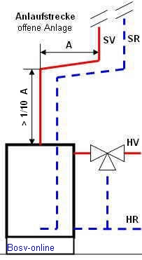

Der Begriff "Anlaufstrecke" wird bei verschiedenen Anwendungen in der Heizungstechnik angewendet.
Anlaufstrecke - offene Heizungsanlage
Wenn ein seitlicher Versatz des Ausdehnungsgefäßes einer offenen Heizungsanlage notwendig ist, so darf es maximal um das Zehnfache der senkrechten Anlaufstrecke seitlich versetzt werden.
Atmosphärische und schlecht ziehende Feuerstätten für feste oder flüssige Brennstoffe sollten unmittelbar hinter dem Abgasstutzen eine senkrechte Anlaufstrecke von mindestens 1 m haben, damit die Ab- bzw. Rauchgase abziehen können.
Bei der Montage eines 4-Wege-Mischers muss die Anlaufstrecke mindestens 0,5 m über der Oberkante des Kessels lang sein, damit die Schwerkraftwirkung in Betrieb kommt.
Auch Luftabscheider (Lufttöpfe) benötigen eine Anlaufstrecke (Beruhigungsstrecke) von ca. 0,5 m, damit eine wirkungsvolle Luftauscheidung stattfinden kann.
