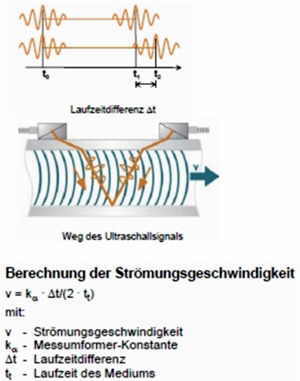

Bei dem Laufzeitdifferenzverfahren werden Ultraschallsignale verwendet, um mit Hilfe des Laufzeitdifferenzverfahrens den Durchfluss eines Mediums durch ein Rohr zu messen. Ultraschallsignale werden von einem Sensor ausgesendet, der auf der Rohrleitung installiert ist, auf der gegenüberliegenden Seite des Rohres reflektiert und von einem zweiten Sensor empfangen. Die Signale werden abwechselnd in und entgegen der Flussrichtung gesendet.
Da das Medium, in dem sich der Ultraschall ausbreitet, fließt, ist die Laufzeit der Ultraschallsignale in Flussrichtung kürzer als entgegen der Flussrichtung.
Die Laufzeitdifferenz wird gemessen und erlaubt die Bestimmung der mittleren Strömungsgeschwindigkeit auf dem von Ultraschallsignalen durchlaufenen Pfad. Durch eine Profilkorrektur kann das Flächenmittel der Strömungsgeschwindigkeit errechnet werden, das proportional zum Volumenstrom ist.
