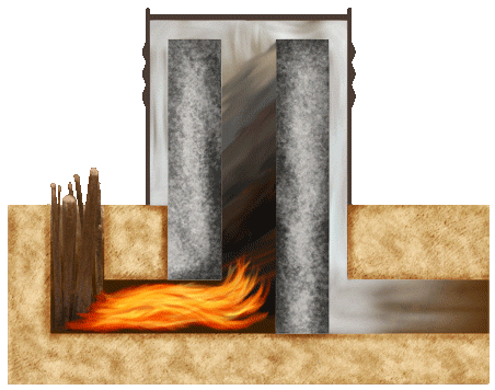

Den Rocket Stove (Raketenofen) gibt es in verschiedenen Bezeichnungen (Füllofen, Hoboofen, Drachenofen) und Ausführungsarten. Das Funktionsprinzip basiert auf einer Mischung von Hypokaustenheizung, Grundofen, Pelletofen und Holzvergaser.

Den Rocket Stove (Raketenofen) gibt es in verschiedenen Bezeichnungen (Füllofen, Hoboofen, Drachenofen) und Ausführungsarten. Das Funktionsprinzip eines Rocket Mass Stoves basiert auf einer Mischung von Hypokaustenheizung, Grundofen, Pelletofen und Holzvergaser.
Das Verbrennungsprinzip eines Rocket Stoves ist bei allen Varianten gleich.
Kein Rauch, kein Ruß, kein Geruch, fast keine Asche, sehr niedrige Rauchgastemperatur
Ein "Füllofen" zu Heizzwecken (Rocket Mass Stove) ist so gebaut, daß der Brennstoff (Holzscheite, Pellets, Kohle, Koks) in einen Füllschacht gefüllt bzw. gesteckt wird und die Brennstoffstücke allmählich in den Feuerraum rutschen. Die Verbrennungsluft kann über den Füllschacht (bei Holz möglich) oder/und extern zugeführt werden. Die notwendige Druckdifferenz (Zug) wird über die Rauchgasanlage bzw. den Schornstein aufgebaut. Aber auch der Einsatz eines Saugventilators ist möglich.
Nachdem ein Glutbett aufgebaut ist, werden die Holzscheite bzw. Äste in den Füllschacht gesteckt. Das Holz entwickelt am unteren Ende eine Flamme, vergast und die Rauchgase steigen in das Wärmesteigrohr. Hier werden die Rauchgase nachverbrannt. Dadurch wird ein guter Ausbrand und eine hohe Verbrennungsgüte erreicht.
Die einfachste Bauart ist der Einsatz als Kochstelle für den Außenbereich. Hier unterscheidet man nach der Art der Brennstoffzuführung   (L-Brenner, V-Brenner, U-Brenner).

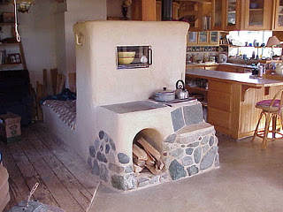

Wenn der Ofen nicht zum Kochen, sondern zum Heizen mit U-Brenner (Rocket Mass Stove) gebaut wird, werden die Rauchgase durch Kanäle, die z. B. in einer Sitz- oder Liegebank oder in der Wand vorhanden sind, geleitet. Die hier vorhandene Masse wirkt als Wärmespeicher.
Vor dem Bau eines Rocket Mass Stoves muss unbedingt der Bezirksschornsteinfeger kontaktiert werden, um abzuklären, ob der Ofen genehmigt wird.
Juristischer Hinweis: Die Bauweise eines Rocket Stoves ist nicht dazu gedacht in üblichen Wohnhäusern eingesetzt zu werden. In einer Gesellschaft, in der der überwiegende Teil der Menschen den Bezug zu realen Feuer verloren hat, ist selbst die kinderleichte Bedienung eines Rocket Stoves ein Sicherheitsrisiko. Wer nur gewohnt ist am Thermostaten zu drehen sollte die Finger vom Selbstbau lassen!!!
Selbstbauöfen können gefährlich sein, wenn sie nicht fachgerecht erbaut wurden und nicht einwandfrei funktionieren (gasdicht, qualmdicht usw.).
