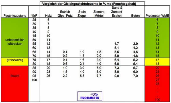

Protimeter WME - Holzfeuchte-Äquivalent
Holzfeuchte Äquivalent
Quelle: General Electric Company
Die Materialfeuchte wird bezogen auf Holzfeuchte-Äquivalent (HFÄ). Das HFÄ wird mit dem Feuchtegehalt verschiedener Baustoffe in Beziehung gesetzt. Das Holzfeuchte-Äquivalent gibt den Messwert an, der in einem Stück Holz gemessen werden würde, das sich in Kontakt und in völligem Feuchteausgleich mit dem gemessenen Baustoff befindet.
Der Protimeter WME (Wood Moisture Equivalent) - Holzfeuchte-Äquivalent (HFÄ) ist der prozentuale %mc-Wert, den ein Stück Holz in engem Kontakt und im Feuchtegleichgewicht mit dem getesteten Material aufweisen würde. WME-Angaben können direkt zur Feststellung dienen, ob nichtleitendes Material in einem trockenen, grenzwertigen oder nassen Zustand ist, denn die entsprechenden Grenzwerte von Holz sind bekannt.
