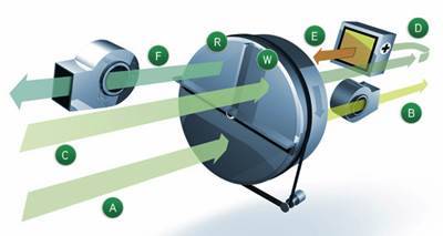

Kernstück jeder A+H Adsorp-Lösung ist ein Sorptionsrotor, der eine extrem große Oberfläche aufweist und mit einem stark hygroskopischen Sorptionsmittel überzogen ist. Die in der durchströmenden Luft (A) enthaltene Feuchtigkeit wird durch Adhäsion an die Rotoroberfläche gebunden, ein zweiter Luftstrom (C) wird aufgeheizt und im Gegenstrom (E) durch den so genannten Regenerationssektor geführt. Somit wird die Feuchtigkeit (F) aus dem Sorptionsrad ausgetrieben, sodass es wieder Feuchtigkeit aufnehmen kann.
