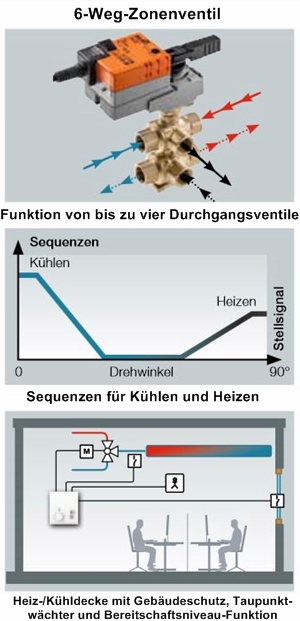

Der 6-Wege-Regelkugelhahn wurde speziell für den Einsatz in Kühl- und Heizdecken (Change-Over-Systeme) entwickelt. Die kompakte Armatur übernimmt die Aufgaben von bis zu vier Durchgangsventilen.
6-Weg-Regelkugelhahn
Quelle: BELIMO Automation AG
Elektronisch druckunabhängiger 6-Weg-Regelkugelhahn<br />Druckunabhängiges 6-Wege-Zonenventil)
Der 6-Wege-Regelkugelhahn wurde speziell für den Einsatz in Kühl- und Heizdecken (Change-Over-System) entwickelt. Die kompakte Armatur übernimmt die Aufgaben von bis zu vier Durchgangsventilen. Dadurch werden Raum, Material und Zeit bei der Installation gespart und das Fehlerpotenzial bei der Verkabelung wird verringert .
Die innovative Kugelgestaltung entkoppelt die beiden Heiz- und Kühlkreise hydraulisch. Durch eine Drehbewegung können sie trotzdem individuell und präzise angesteuert werden. Luftblasendicht schliessend, verhindert das Ventil Energieverluste und senkt so Betriebskosten.
6-Wege-Regelkugelhahn wird mit einem Raumtemperaturregler eingesetzt, die mit ihren Pre-Comfort- und Energy-Hold-Off-Funktionen (Bereitschaftniveau-Funktion) Klimadecken bedarfsgerecht regelt. Zusätzlich kann ein Taupunktwächter auf geschaltet werden. Im EHO-Betrieb wird die Raumtemperatur auf min. +15 °C und max. +40 °C überwacht. So wird das Gebäude und die Installationen vor grösseren Schäden geschützt. Manuelle Eingriffe über die Bedienungselemente auf der Frontseite und Funktionstests bei den angeschlossenen Stellantrieben sind möglich.
Das 6-Wege-Zonenventil aus der Produktfamilie Belimo ZoneTight™ dient der Regelung eines kombinierten Heiz-/Kühlelements im 4-Leiter-System (Kühl- und Heizdecke oder Klimabalken).
Diese Technologie (nur ein Ventil, ein Stellantrieb und eine Regelsequenz) ersetzt konventionelle Lösungen (vier 2-Weg-Ventile, vier Stellantriebe und zwei Regelsteuerungen)
