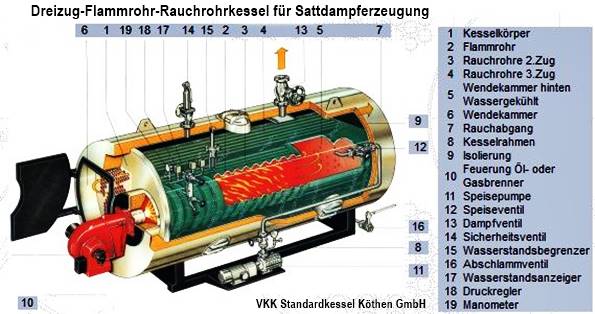

Dreizug-Flammrohr-Rauchrohrkessel für Sattdampferzeugung
Quelle: VKK Standardkessel Köthen GmbH

Im Gegensatz zu den alten Walzen- und Flammrohrkesseln können die modernen Dampfkessel (Flammrohr-Rauchrohrkessel) mit hohen Feuerungswirkungsgraden durch Kesselsteinablagerungen bereits nach kurzer Betriebszeit geschädigt werden. Deshalb müssen diese Kessel mit aufbereitetem Kesselspeisewasser (Enthärtung) betrieben werden (z. B. Abschnitt 3 TRD 611 - Technische Regeln für Dampfkessel - Betrieb Speisewasser und Kesselwasser von Dampferzeugern der Gruppe IVRD 611).
