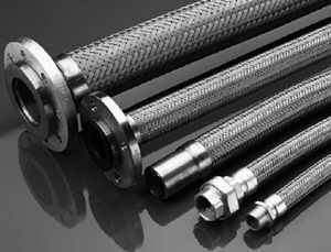

Flexschlauch-Anschlussarten
Quelle: Witzenmann GmbH

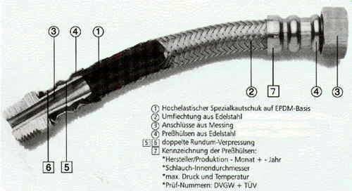

Aufbau - Flexschlauch
Quelle: Euroflex Hans Schorsch Industrievertretungen

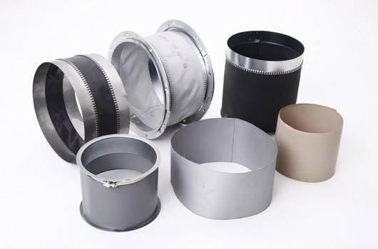

Segeltuchstutzen
 Segeltuchstutzen
Quelle: Luftkanalbau Kusserow

Flex-Schläuche werden zur Dämpfung von Vibrationsübertragung und zur Schwingungs- und Geräuschdämpfung (z. B. an Ölbrenner, Wärmepumpen und Pumpstationen) eingesetzt. Auch als Dehnungsausgleicher können sie verwendet werden.
Der Einsatz derartiger Schläuche sollte in Heizungs, Kühl- und Solarsystemen nur für den vorgenannten Zweck eingesetzt werden. Der Einsatz in der Trinkwasserinstallation wird zur Zeit heftig diskutiert, weil durch eine nichtfachgerechte Installation und ungeeignete Produkte immer wieder Wasserschäden auftreten.
Segeltuchstutzen werden als flexible Verbindung von runden Lüftungsleitungen und eckigen Kanälen an Lüftungsgeräte, die Vibrationen herstellen, verwendet. Sie werden zur Entkopplung von Körperschall an Wickelfalzrohren, als Dehnungsausgleich an Ventilatoren, Klimageräte und Brandschutzklappen eingesetzt.
