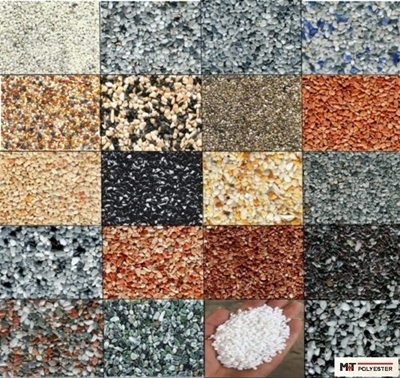

Verschiedene Steinteppiche
Quelle: M+T Polyester

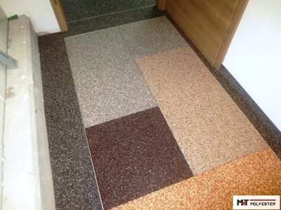

Steinteppiche - Muster

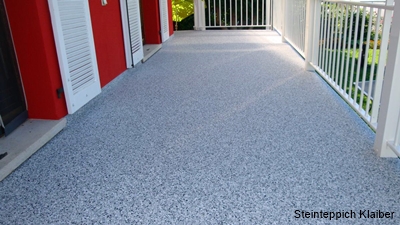

Steinteppich-Terrasse-Balkon
Quelle: Steinteppich Klaiber

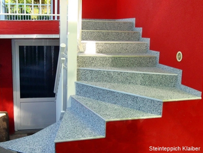

Steinteppich-Treppe
 Steinteppich-Treppe
