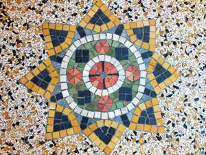

Terrazzo-Mosaikrosetten
Quelle: Terrazzo Peter Hess

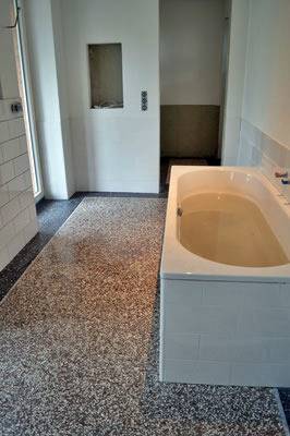

Badezimmer
 Badezimmer

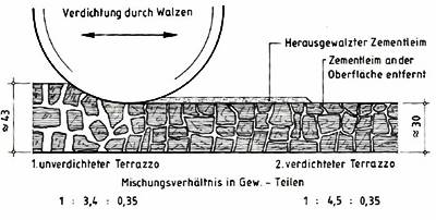

Bei dem Walzterrazzo wird die aufgetragene Schicht mit Walzen verdichtet. Durch Schleifen werden die Körner der Zuschläge sichtbar und bestimmen so das Erscheinungsbild des Bodens. Bis zum ersten Schliff ist eine Abbinde- und Ruhezeit erforderlich, die je nach Aufbau bis zu einem halben Jahr in Anspruch nehmen kann. Zuvor können Vertiefungen und Fehlstellen mit Spachtelmasse ausgeglichen werden. Zur Verfeinerung und Verstärkung des Glanzeffektes sind weitere Spachtelungen und Schliffe möglich.
Zur Gewährleistung eines kraftschlüssigen Verbundes beider Schichten muss der Unterbeton sorgfältig vorbereitet werden, bevor der Terrazzo eingebracht werden kann. Eine breiartige Zementschlämme (Zement-Sand-Mischung 1:1) wird in einer dünnen Schicht eingekehrt. Diese darf bis zum Einbringen der Terrazzomischung nicht abtrocknen. Da die Beanspruchungen an den Feldrändern am größten sind, muss besonders sorgfältig gearbeitet werden. Das Mischen des Terrazzo erfolgt in der Regel in kleinen Zwangsmischern auf der Baustelle und wird in Eimern zum sogenannten Terrazzieri befördert. Dieser bringt das Terrazzogemisch wie einen Estrich von Hand ein. Ein Pumpen des Terrazzo ist nicht möglich ist, weil die Gefahr einer Vermischung zu groß ist.
Danach wird die Terrazzooberfläche mit einem sogenannten "Glättschwert" geglättet. Damit es nicht zu Vermischungen innerhalb der Kornlage kommen kann, sollte nicht maschinell geglättet werden. Das Walzen des Terrazzo ist eine sehr langwierige Arbeit. Der Terrazzo wird mit einer großen Walze so lange gewalzt, bis der Zementleim an die Oberfläche tritt. Dieser Zementleim wird dann entfernt und wieder gewalzt. Dabei legt sich die Terrazzokörnung an die Oberfläche und man bekommt eine "Korn an Korn" Optik. Durch ein gründliches Walzen wird der spätere Schleifaufwand geringer und durch die Dichtigkeit des Bodens das Schwindverhalten reduziert wird, was bei Korngrößen > 16 mm besonders vorteilhaft ist.
