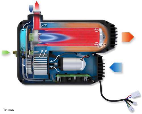

Die VarioHeat ist eine Warmluftheizung für den Umluftbetrieb zum schnellen Aufheizen von Campingfahrzeugen.
Truma VarioHeat
 Truma VarioHeat
Quelle: Truma Gerätetechnik GmbH & Co. KG
Die VarioHeat ist eine Warmluftheizung für den Umluftbetrieb zum schnellen Aufheizen von Campingfahrzeugen. Der Brenner arbeitet gebläseunterstützt, dadurch ist eine einwandfreie Funktion auch während der Fahrt sichergestellt. Das Gerät wählt automatisch die benötigte Leistungsstufe entsprechend der Temperaturdifferenz zwischen der am Bedienteil eingestellten und gegenwärtigen Raumtemperatur. Zusätzlich stehen eine Boostfunktion, zum schnellen Aufheizen und eine Nightfunktion für einen geräuscharmen Betrieb zur Verfügung. Die verschiedene Ventilationsstufen ermöglichen einen heizungsfreien Umluftbetrieb. Mit dem digitalen Bedienteil können weitere Funktionen (Zeitschaltuhr, Truma Klimasystem) angewählt werden.
Das Gerät startet immer in der Kleinststellung. Reicht diese nicht aus um die gewünschte Temperatur im Fahrzeug zu erreichen, schaltet das Gerät nach ca. 5 Minuten in eine höhere Leistungsstufe.
