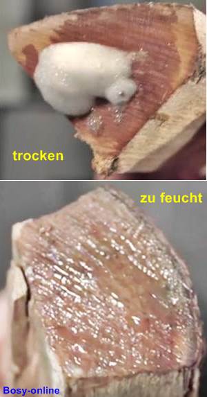

Wichtig für eine optimale Verbrennung im Kaminofen ist, dass die Holzscheite die richtige Restfeuchte (10 bis 20 %, Ideal 15 - 17 %) aufweisen.
Spülmitteltest - einfache Restfeuchteprüfung
Quelle: Bosy
Wichtig für eine optimale Verbrennung im Kaminofen ist, dass die Holzscheite die richtige Restfeuchte (10 bis 20 %, Ideal 15 - 17 %) aufweisen. Die Feuchte der Holzscheite kann mit einem simplen Trick (Spülmitteltest, Seifentest) festgestellt werden. Dabei wird ein Stück Scheitholz senkrecht gehalten und ein paar Tropfen Spülmittel auf das obere Ende bzw. Fläche gegeben. Danach pustet man durch das untere Ende durch das Holz. Wenn das Spülmittel Blasen wirft, dann ist das Holz trocken. Der Grund dafür sind kleine Kanäle im Holz, die das Wasser im Stamm transportieren. Beim Trocknen, verdunstet dieses Wasser. Die Luft, die man in das Holz hinein pustet, kann sich also frei durch das Holz bewegen.
