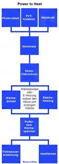

Power to Heat ("Elektroenergie zu Wärme" - P2H oder PtH) ist ein Bestandteil in der Energiewende. Hier wird elektrische Energie mit einem Wirkungsgrad von fast 100 % in Wärme umgewandelt (z. B. mit [Wärmepumpen,] Elektrothermen, Elektrokessel, Elektrodenkessel, Blockheizkraftwerke [BHKW]) und eignet sich besonders gut, wenn erneuerbare Energie in ein Wärmenetz integriert werden soll.
Quelle: Bosy
Power to Heat ("Elektroenergie zu Wärme" - P2H oder PtH) ist ein Bestandteil in der Energiewende. Hier wird elektrische Energie mit einem Wirkungsgrad von fast 100 % in Wärme umgewandelt (z. B. mit [Wärmepumpen*,] Elektrothermen, Elektrokessel, Elektrodenkessel, Blockheizkraftwerke [BHKW]) und eignet sich besonders gut, wenn erneuerbare Energie in ein Wärmenetz integriert werden soll. Dies ist dann sinnvoll, wenn überschüssiger Strom im Netz verfügbar ist. Dadurch kann das Stromnetz stabilisiert oder zur Erzeugung umweltschonender Gebäudewärme, Nahwärme oder Fernwärme genutzt werden.
* Ob Elektrowärmepumpen zu Power to Heat und damit zu Power to X gehören, wird kontrovers diskutiert.
Bei der Stromerzeugung (Windkraftanlagen, Photovoltaikanlagen) kann es je nach Wetterlage zu starken Schwankungen im Stromnetz kommen. Um diese Schwankungen auszugleichen, muss die Stromerzeugung aus erneuerbaren Energien geregelt oder sogar komplett vom Netz genommen werden. Aber auch die Verbraucher müssen in ihren Lasten flexibilisiert werden (Demand Response). Nur durch komplexe Steuerungsmechanismen kann eine konstante Frequenz von 50 Hertz eingehalten werden. Die Deutschen Netzbetreiber sind verpflichtet, die Netzfrequenz konstant auf 50 Hertz zu halten und Schwankungen durch den Stromüberschuss bzw. Strommangel auszugleichen.
Für ein Solarelektrisches Wohngebäude, das wärmetechnisch nach dem heutigen Stand der Technik neu errichtet oder fachgerecht thermisch saniert wird, ist ein wassergeführtes Heizsystem im Hinblick auf Leistung und Materialeinsatz bei der Installation nicht mehr notwendig. Die benötigte Heizlast pendelt sich zwischen 3 und 6 kW ein. Für diese geringe Leistung ist eine konventionelle Heizung völlig überdimensioniert. Der Grund liegt in der hydraulischen Wärmeverteilung. Diese ist aufwändig und verlustbehaftet.
