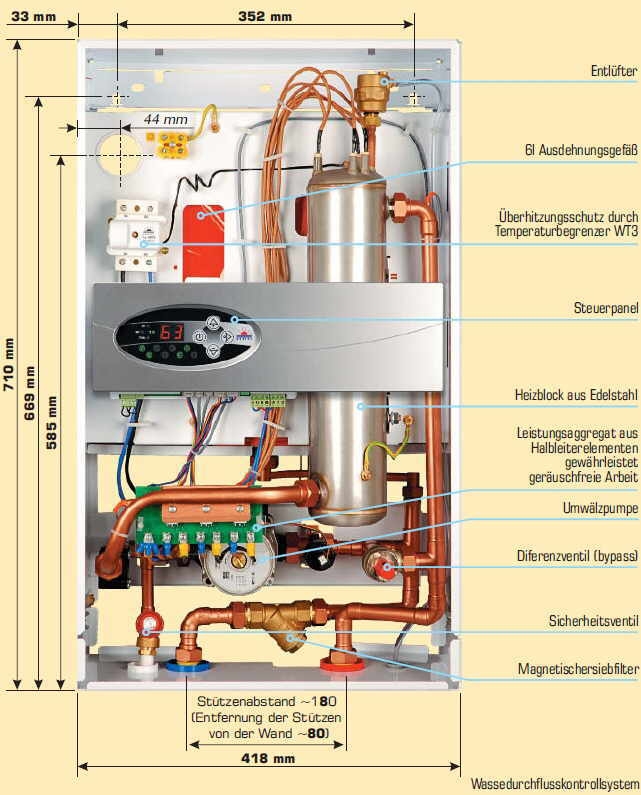

Warmwasser-Elektroheizungen können eine preiswerte Alternative für gut gedämmte, selten oder unregelmäßig beheizte Räume, Wohnungen und Gebäude sein. In Ferienwohnungen und -Häuser wird die Art der Beheizung schon seit Jahrzehnten eingesetzt.
Elektrotherme/Elektrowandkessel<br /><br /><br /><br />
Quelle: Kospel S.A.
Warmwasser-Elektroheizungen können eine preiswerte Alternative für gut gedämmte, selten oder unregelmäßig beheizte Räume, Wohnungen und Gebäude sein. In Ferienwohnungen und -Häuser wird die Art der Beheizung schon seit Jahrzehnten eingesetzt. Oft wird diese Heizungsart als Ersatz von Nachtspeicherheizungen (elektrische Speicherheizung) eingesetzt. Dabei werden viele der sonst üblichen Einrichtungen, so z. B. Öltank, separater Heizraum, Gasanschluss oder Kamin, werden nicht benötigt. Der Wärmeerzeuger ist besonders für Warmwasser-Fußbodenheizungen und Anlagen, die mit wassergeführten Kaminöfen oder/und thermischen Solaranlagen betrieben werden, geeignet. Hier kann man auf einen Heizstab in dem Pufferspeicher verzichten und direkt in die Heizungsanlage gefahren werden.

Der Wärmeerzeuger ist eine kompakte Einheit und besteht aus drei Elektro-Heizregistern, einer Umwälzpumpe, einer Sicherheitstemperaturbegrenzung, einer automatische Leistungseinstellung (6-Stufen Leistung) und mikroprozessor gesteuerte Leistung des Heizkessels.

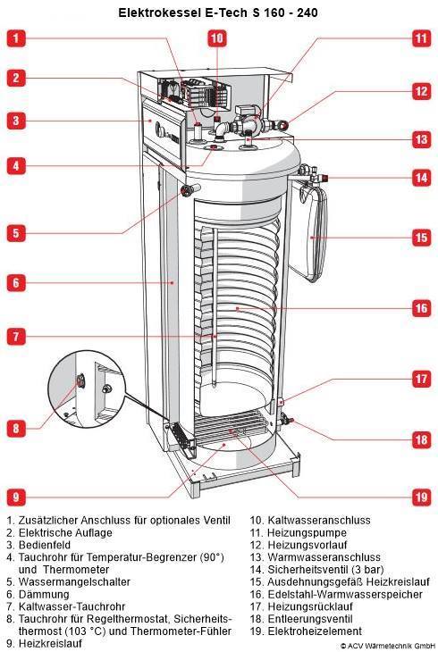

Elektroheizkessel
Elektroheizkessel E-Tech S 160 - 240
Quelle: ACV Wärmetechnik GmbH
Ein Elektrokessel kann im Rahmen der "Elektroenergie zu Wärme" (P2H oder PtH [Power-To-Heat]) neben der Wärmepumpentechnik eingesetzt werden. Der Kessel wird dann als alleinige Wärmequelle in ein Heizsystem und zur Warmwassererwärmung eingesetzt. PtH ist eine Möglichkeit elektrische Überschüsse aus erneuerbaren Energien für die Wärmebereitstellung zu verwenden.
