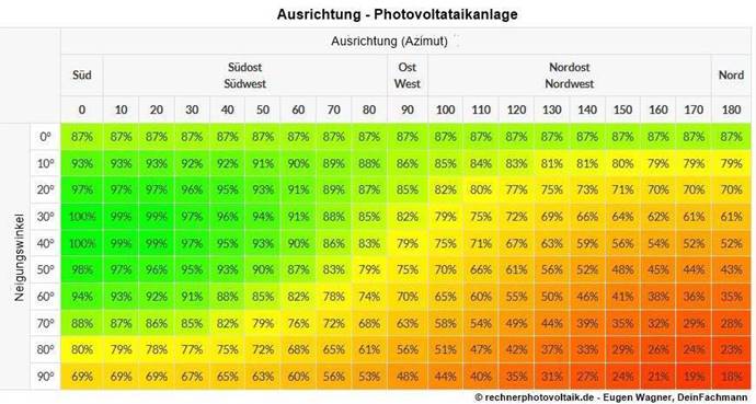

Ausrichtung - Photovoltaikanlage
Quelle: rechnerphotovoltaik.de - Eugen Wagner, DeinFachmann

Bei der Ausrichtung von PV-Anlagen trifft der Azimut eine Aussage über die Abweichung von der Ausrichtung nach Süden (Azimutwinkel 0°). Bei einer Abweichung nach Westen ergeben sich Pluswerte, die Abweichung nach Osten wird mit negativen Werten dargestellt.
Der Azimut ist eine Größe für den möglichen Ertrag einer Photovoltaikanlage. Abweichungen der Himmelsrichtung von rund 45° bringen aber nur 5 % geringe Ertragseinbußen. Bei einem Azimutwinkel von 90° liegt die Ertragsminderung zwischen 6 und 40 %. Die Spreizung der möglichen Ertragsverluste ist darauf zurückzuführen, dass der Azimut nicht alleine für den Ertrag der Photovoltaikanlage entscheidend ist. Der Neigungswinkel ist die andere Größe. Nur anhand beider Größen zusammen kann eine optimale Ausrichtung der Photovoltaikanlage erfolgen.
Die PV-Module erzielen den höchsten Ertrag, wenn sie nach Süden ausgerichtet sind und die Sonnenstrahlen senkrecht im 90° Winkel auf die Module treffen. Wenn an der Neigung eines Steildaches nichts geändert werden kann, dann können die Module durch Aufständerungen noch ein wenig angepasst werden. Da aber der Sonnenstand im Tages- und Jahresverlauf nie konstant bleibt, ist eine optimale Einstrahlung bei fest montierten Solarmodulen nie permanent gegeben.
Die höchsten Erträge werden erreicht, wenn zwischen Frühling und Herbst die Sonneneinstrahlung fast senkrecht auf die PV-Module auftreffen und diese nach Süden und in einem Winkel von 30 – 35° angebracht werden. Bei einem Neigungswinkel zwischen 10 und 60° sind noch immer 90 % des maximalen Ertrags möglich.

Bei starker Südabweichung Neigungswinkel korrigieren. Je stärker die Ausrichtung der PV-Anlage von Süden abweicht, desto kleiner sollte der Neigungswinkel gewählt werden. So lassen sich mit einem Winkel von 0 bis 20 Grad auch bei Ost-West-Anlagen noch etwa 90 % des maximalen Ertrags erreichen. Umsetzen lässt sich die Korrektur jedoch meist nur auf Flachdächern.
