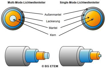

Single-Mode- und Multi-Mode-Lichtwellenleiter

Lichtwellenleiter werden in zwei Arten unterteilt, welche sich in Aufbau und Funktionsweise unterscheiden-:
Singlemode-Fasern
• Glasfaserkern mit geringem Durchmesser
• Nur eine Lichtart übertragbar
• Für Lichtsignale, die größere Entfernungen überbrücken müssen
Multimode-Fasern
• Glasfaser mit dickerem Kerndurchmesser und strahlenförmigen Profil
• Mehrere Lichtarten übertragbar
• Erlaubt eine höhere Bandbreite, ist jedoch in der Reichweite begrenzt
