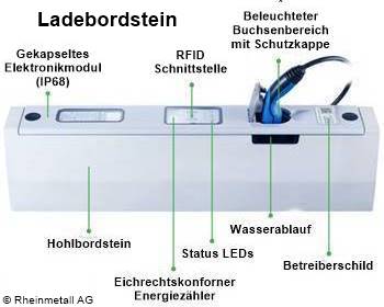

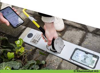

Der Rheinmetall Ladebordstein wurde für eine einfache Installation sowie schnelle Service- und Wartungsarbeiten entwickelt. Via CurbSwap kann das verbaute Elektromodul komplett aus dem Bordstein entnommen und durch ein Austauschmodul ersetzt werden. Eine Schnellkupplung verbindet das Modul innerhalb kürzester Zeit wieder mit dem Niederspannungsnetz.

Ladebordstein - Bauteile
Quelle: Rheinmetall AG
Ladebordstein - Einbau und Installation
