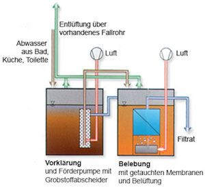

Kleinkläranlagen mit getauchten Mikrofiltrantionsmembranen (WSMS-Verfahren).
vollbiologische Kläranlage
Die Mikrofiltrationstechnik mit getauchten Membranen als sichere Barrieretechnologie ermöglicht:
  • ein garantiert schwebstofffrei ablaufendes Wasser
  • eine weitgehende Reduktion des CSB und BSB
  • ein hygienisch unbedenkliches Abwasser (Filtrat)
Erprobte technologische Lösungen sichern:
  • effektiven Energieeinsatz
  • geringen Wartungsaufwand durch verschleißarme Ausrüstungen ohne "drehende" Teile und ausschließliche Verwendung langlebiger Materialien
  • stabile Einhaltung aller Qualitätsparameter durch intelligente Steuerung
Das Modularkonzept ermöglicht:
  • Standardanlagen für 4 bis 8 Einwohnergleichwerte
  • Nachrüstung vorhandener Abwasseranlagen
  • Sonderanlagen - individuell auf das bestehende Abwasserproblem ausgelegte Lösungen (in Abstimmung mit den zuständigen Wasserbehörden)
  • Kompaktlösungen für Mehrfamilienhäuser, Hotels und kleinere Siedlungen
