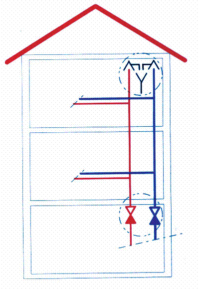

Beispiel - Sammelsicherung
Quelle: Fa. iat
Bei der Sammelsicherung werden mehrere oder alle Entnahmestellen und Apparate, von denen eine Gefährdung oder Beeinträchtigung durch das veränderte Trinkwasser ausgehen kann, durch eine Sicherung gemeinsam gesichert. In diesem Fall bestimmen die Entnahmestellen beziehungsweise Apparate, von denen die größtmögliche Gefährdung ausgehen kann, die Art der Sicherungseinrichtung, sofern sie nicht einzeln gesichert sind.
DIN EN 1717 NA.3.8
Sammelsicherungen zur Absicherung von Steigleitungen bestehen aus:
  • Rückflussverhinderer an der Basis der Steigleitung
  • Rohrbelüfter der Bauform D oder E nach DIN 3266-1 und DIN 3266-2
  •   Einbindung der Stockwerksleitungen 300 mm oberhalb des höchstmöglichen Wasserspiegels der Installation (in der Regel z.B. Waschtisch 0,8 m + 0,3 m = 1,10 m über Oberkante fertiger Fußboden).
