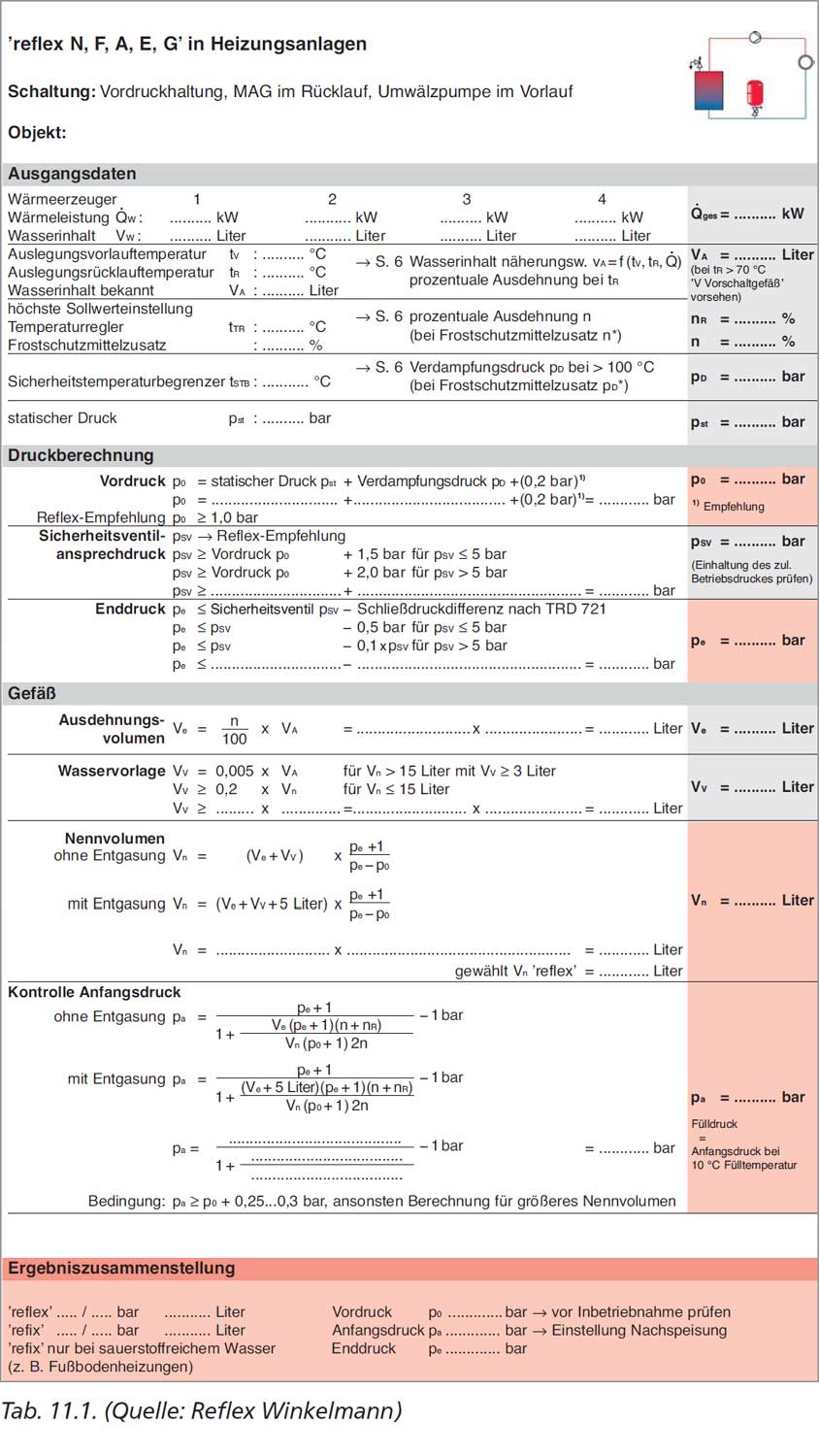

Häufig sind die Ausdehnungsgefäße bei Fußbodenheizungsanlagen zu klein bemessen. Bei Abkühlung des Anlagenwassers tritt Unterdruck auf, der Luft und somit auch Sauerstoff ansaugt.
Tab. 11.2.
 Tab. 11.2.
Häufig sind die Ausdehnungsgefäße bei Fußbodenheizungsanlagen zu klein bemessen. Bei Abkühlung des Anlagenwassers tritt Unterdruck auf, der Luft und somit auch Sauerstoff ansaugt. Dafür besonders anfällig sind automatisch arbeitende Schwimmerentlüfter, deren Ausgänge ständig geöffnet sind. Das Füllvolumen der Anlage ergibt sich aus dem Volumen der Fußbodenheizungsrohre zuzüglich der Inhalte für Kessel, Rohrleitungen zu den Verteilern und die Verteiler selbst. Bei Gemischtanlagen Fußbodenheizung/Heizkörper/Warmwasserbereiter ist auch deren heizungsseitiger Inhalt zuzurechnen. Die Ausdehnung des Wassers in % beträgt ausgehend von einer Fülltemperatur von 10 °C ca.
  • 1,2 % bei Aufheizung auf 50 °C
  • 2,5 % bei Aufheizung auf 75 °C
  • 3,4 % bei Aufheizung auf 90 °C.
Das Ausdehnungsgefäß ist so anzuschließen, dass es für eine jährlich wiederkehrende Überprüfung der Funktion auf der Wasserseite drucklos gemacht werden kann. Dazu gibt es spezielle Armaturen.
