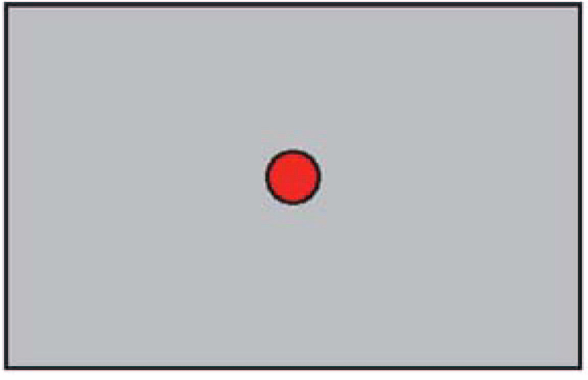

Kompaktfläche, Gesamtschwerpunkt in der Mitte
<br />
Bei starren Belägen wird ab 10 m Kantenlänge eine Fuge empfohlen, bei weichen Belägen ab 20 m Kantenlänge. Es sind jedoch zur Aufnahme der größeren Ausdehnung dickere Randdämmstreifen erforderlich.

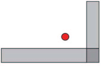

L-förmige Fläche, Gesamtschwerpunkt liegt innerhalb der beiden Teilflächen.
<br />
Liegt der Gesamtschwerpunkt innerhalb beider Teilflächen, so wird eine Fuge empfohlen, wenn der kürzere Schenkel länger als 6 m ist.

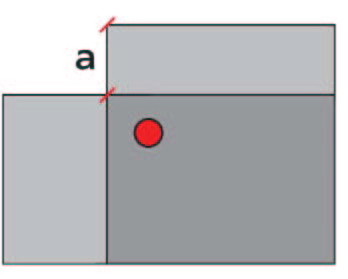

L-förmige Fläche, Gesamtschwerpunkt liegt innerhalb eines Schenkels.
<br />
Liegt der Gesamtschwerpunkt der Flächen innerhalb eines Schenkels, und ist der kurze Schenkel länger als 3 m oder beträgt der Abstand zwischen Schwerpunkt und Ecke mehr als 3 m, so wird eine Fuge empfohlen.

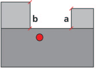

U-förmige Fläche, Gesamtschwerpunkt liegt im Basismittelteil.
<br />
Ist einer der Schenkel a oder b länger als 3 m, so ist eine Fuge zu empfehlen.

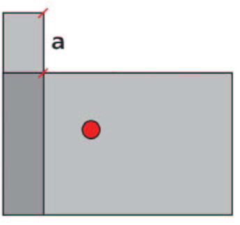

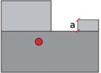

U-förmige Fläche, Gesamtschwerpunkt liegt im Seitenfeld der Basis.
<br />
Liegt der Gesamtschwerpunkt der Flächen in einem Seitenteil der Basis, so wird eine Fuge empfohlen, wenn der gegenüber liegende Schenkel a länger als 3 m ist.

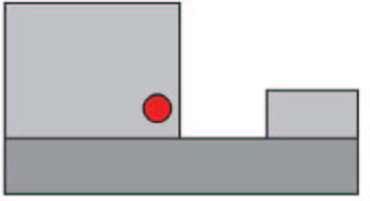

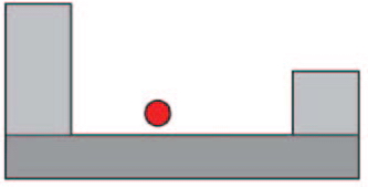

U-förmige Fläche, Gesamtschwerpunkt liegt innerhalb eines Schenkels.
<br />
Liegt der Gesamtschwerpunkt innerhalb eines Schenkels, so ist in jedem Fall eine Fuge zu empfehlen.
