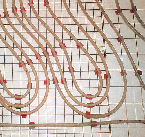

In Bezug auf die Rohrverlegung kann man in zwei Systeme unterteilen:
1. Vorgegebener Verlegeweg durch rillenartige Vertiefungen, Umlenkteller etc.,
2. freie Verlegung durch entsprechende Auswahl der Rohrbefestigungspunkte.
Darüber hinaus unterscheidet man bei der Rohrverlegung zwischen
1. mäanderförmig (reihenförmig)
2. spiralförmig (schneckenförmig).
Da bei der reihenförmigen Verlegung jeweils am Ende der geraden Strecke eine Umkehrung der Rohrrichtung erfolgt, muss das Heizrohr halbkreisförmig gebogen werden. Will man den zulässigen Biegeradius des Heizrohres nicht unterschreiten, so kann man bei dieser Verlegeart kaum einen kleineren Rohrabstand als 20 cm erzielen. Ein besonderer Nachteil der vorgenannten Verlegeart besteht darin, dass der Umkehrbogen keinem geometrischen Kreisbogen mit festem Halbmesser entspricht. Vielmehr stellt sich eine spargelkopfähnliche Form mit viel zu kleinem Biegeradius an der Spitze ein.
Völlig anders bei der spiralförmigen Verlegung, bei der das Rohr zunächst schneckenförmig im doppelten Verlegeabstand bis hin zur Mitte des Heizkreises verlegt wird. An dieser Stelle wird eine S-förmige Wendeschleife verlegt. Die restliche Rohrverlegung des Heizkreises erfolgt mittig in den Zwischenräumen der zuvor verlegten Rohre. Bei dieser Art entstehen in den Ecken der Verlegeflächen nur Viertelkreisbögen, die in Bezug auf den Verlegeradius relativ großzügig gestaltet werden können. Dadurch entsteht zwar in den äußersten Ecken der Verlegefläche eine gewisse Fehlbelegung, doch ist die damit verbundene Herabsetzung der Heizleistung in Bezug auf die Leistung des Gesamtraumes derart klein, dass sie jederzeit vernachlässigt werden kann. Das gilt auch für die in der Mitte der Verlegefläche anzuordnende S-förmige Wendeschleife. Eine schonende Materialverlegung mit großen Biegeradien wird stets die Lebensdauer einer Fußbodenheizung begünstigen.

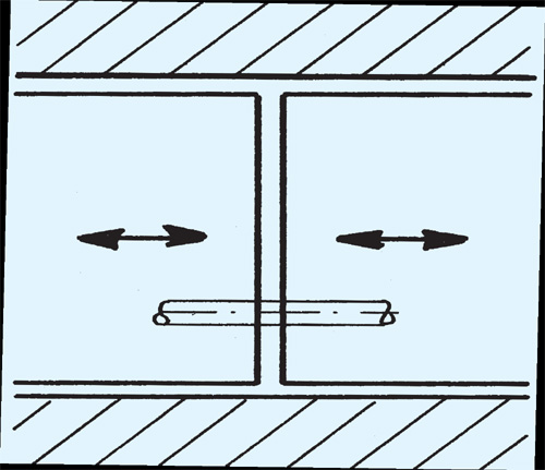

In der Praxis müssen häufig die Estrichflächen in Einzelfelder unterteilt werden. Größe und Geometrie der  Gesamtfläche bestimmen Lage und Anzahl der Bewegungsfugen. Sie sind erforderlich, um die temperaturbedingten Ausdehnungen des Estrichs aufzunehmen.
Ebenso häufig kreuzen die Heizrohre solche Bewegungsfugen, weil kein anderer Verlegeweg zur Verfügung steht. An diesen Stellen, z. B. Türdurchgängen, kann bei unzureichendem Schutz der Rohre eine zusätzliche mechanische Beanspruchung der Heizrohre auftreten. Die Bewegungsfugen ermöglichen eine Bewegung der benachbarten Estrichfelder in zwei Richtungen - quer zur Fuge und parallel.
Die Ausdehnmöglichkeit soll nach DIN 18560 bzw. den Merkblättern des Zentralverbandes des deutschen Baugewerbes 5 mm betragen. Eine kreuzende Rohrleitung kann durchaus bis zu 2,5 mm und mehr gestaucht werden, insbesondere dann, wenn die Estrichfläche mit der gegenüberliegenden Wand Berührung hat. Ist dabei das Heizrohr beiderseits der Fuge ohne zusätzliche Bewegungsmöglichkeit in Richtung der Rohrachse vom Estrich umschlossen, so können Stauchungen auftreten, die langfristig zum Schaden des  Heizrohres führen. Die Gefahr besteht sowohl bei Rohren aus Kunststoff als auch bei metallischen Rohren.
Kunststoffheizrohre sind im Bereich der Bewegungsfuge so zu ummanteln, dass sich die Ausdehnung der Estrichflächen auf ein ca. 300 bis 500 mm langes Rohrstück verteilen kann. Dadurch werden die Materialspannungen im Heizrohr nur geringfügig  beeinflusst. Die Ummantelung kann aus Folie, Filz o. ä. Werkstoffen bestehen. Als sehr vorteilhaft hat sich die Verwendung von „Wellrohren“ aus der Elektrotechnik erwiesen. Die Rohre werden in Längsrichtung aufgeschlitzt und über das Heizrohr gestülpt.

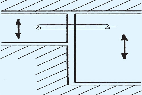

Bei metallischen Rohren, z. B. Cu-Rohr mit Kunststoffummantelung oder Verbundrohren, kann die vorgenannte Methode nicht immer angewendet werden. Die jeweiligen Systemanbieter halten für ihre Systeme entsprechende Lösungen bereit. Vielfach wird die Verschiebung der Estrichflächen parallel zur Bewegungsfuge unterschätzt, insbesondere bei zu langen Feldern. Ein kreuzendes Heizrohr wird auf „Scherung“ beansprucht, und zwar um so mehr, je schmaler die Fuge ist.
Auch für diesen Beanspruchungsfall hat sich die Ummantelung mit Wellflexrohr hervorragend bewährt. Muss eine Estrichfläche in zwei Hälften aufgeteilt werden, so dürfen keinesfalls die Rohre des Heizregisters die Bewegungsfuge mehrfach kreuzen. Auch die Heizregister müssen entsprechend aufgeteilt werden.

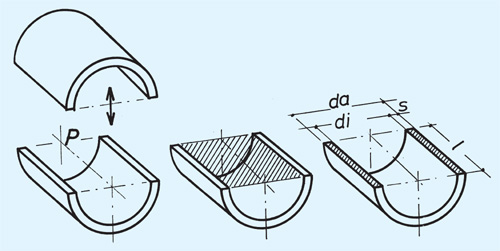

Einfluss des Innendruckes
Abb. 10. Wirkung des Innendruckes auf das Heizrohr
In Abhängigkeit vom Innendurchmesser des Heizrohres wird in Verbindung mit dem Betriebsdruck der Anlage eine Kraft erzeugt, die das Rohr auseinanderdrückt.
Die wirksame Kraft P ergibt sich aus dem Innendruck p und der Fläche I · di
P = I · di · p P [N]
I [cm]
di [cm]
p [N / cm2 ]
Diese Kraft wird von der Rohrwandfläche (I x s) x 2 aufgefangen. Die dabei auftretende Materialspannung errechnet sich zu
σ = P = I x di x p  = di x P
      A    I x s x 2      2 x s
Darüber hinaus gibt es eine Fülle äußerer Kräfte, die zusätzliche Spannungen im Rohrwerkstoff hervorrufen können. Je nach Art der Beanspruchung entstehen Spannungen unterschiedlicher Größe und Richtung. Sie überlagern sich mit anderen Spannungen unterschiedlicher Richtung und können zu kritischer Größe anwachsen.
