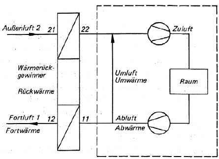

Der Wärmerückgewinnungsgrad wird in der VDI 2071 als Verhältnis der ein- und austretenden Enthalpieströme interpretiert.
Bezeichnungen am Wärmerückgewinnungssystem
Quelle: VDI 2071: 1997-12, Wärmerückgewinnung in Raumlufttechnischen Anlagen
Der Wärmerückgewinnungsgrad wird in der Norm VDI 2071 als Verhältnis der ein- und austretenden Enthalpieströme interpretiert. Im Vergleich zur Rückwärmzahl werden hier neben der sensiblen auch die latente Wärme berücksichtigt. Mit dieser Kennzahl können sowohl Wärmetauscher als auch Wärmepumpen beschrieben werden, insbesondere, da nur auf die Energie bilanziert wird, die tatsächlich dem Abluftvolumenstrom entzogen wird.
Enthalpieübertragungsgrad-Fortluft  Φ1  =  h11 -  h12 / h11 - h21
Enthalpieübertragungsgrad-Außenluft  Φ2  =  h22 -  h21 / h11 - h21
h
Enthalpie in kj/kg
h11
Enthalpie Abluft-Eintritt vor dem WT in kj/kg
h12
Enthalpie Fortluft-Austritt nach dem WT in kj/kg
h21
Enthalpie Außenluft-Eintritt vor dem WT  in kj/kg
h22
Enthalpie Außenluft-Eintritt nach dem WT in kj/kg
