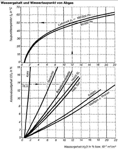

Die Temperatur, bei der wasserdampfhaltige Gase Wasserdampf auskondensieren, nennt man Taupunkt. Es kommt zur Tauwasserbildung. Der Taupunkt ist von der Brennstoffart und dem Luftüberschuss (CO2-Gehalt) abhängig. Auch mit dem Schwefelgehalt des Brennstoffes steigt der Taupunkt (Säuretaupunkt) an.
Taupunkt für Wasserdampf bei verschiedenen Brennstoffen in Abhängigkeit vom Luftverhältnis (CO2-Gehalt)<br />
Die meisten Ab- bzw. Rauchgase haben Abgasbestandteile, die sich im Wasser lösen und es sauer machen. Deshalb muss der Taupunkt (Taupunkttemperatur) immer an der Schornsteinmündung noch vorhanden sein. Nur bei den Brennwertanlagen findet die Kondensation im Wärmeerzeuger bzw. im Ab- oder Rauchgassystem statt. Diese Bauteile sind dann korrosionsbeständig ausgeführt.
Die Taupunkttemperatur der Abgase ist um so höher, je höher der Wasser- und Wasserstoffgehalt des Brennstoffes ist.
