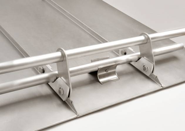

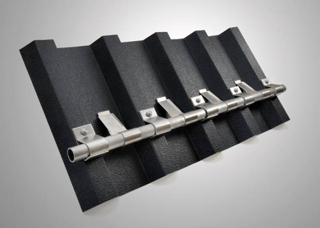

Schneefangrohre und Eishalter für ein Metalldach

Eishalter und Schneestopper verhindern das Abrutschen von dünnen Eis- und Schneeschichten besonders bei Metalldächern. Hier werden vorzugsweise mehrreihig angeordnete Rohrfangsysteme eingesetzt, die auf den Längsfalzen der Scharen mit Klemmlaschen befestigt werden.
