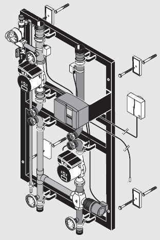

Uponor-Zentral-Regelstation mit integriertem Regler 3D für die Schnee- und Eisfreihaltung von Freiflächen

Durch die Verwendung von chemischen Zusätzen im Rohrregister werden die Heizkreise durch einen Wärmetauscher (Systemtrennung) vom Wärmeerzeuger bzw. von dem restlichen Heizsystem getrennt. Das Rohrnetz und die Umwälzpumpe im Sekundärkreis müssen auf das verwendete Wasser-Glykol-Gemisch ausgelegt werden, da sich die Flüssigkeit aufgrund der Viskosität (Zähigkeit), temperaturabhängige Dichte und die spezifische Wärmekapazität gegenüber Wassersystemen erheblich anders verhalten. Die  Systeme für Wasser-Glykol-Gemische werden gegenüber wasserführenden Systemen mit größeren Dimensionen und kürzeren Heizkreisen ausgelegt.
Eine Regelgruppe für eine Freiflächenheizung sollte Temperatur- und Feuchtefühler enthalten, damit über ein angesteuertes Durchgangsventil der primärseitigen Durchfluss in Abhängigkeit der erforderlichen Heizwärmestromdichte beeinflusst werden kann.
Der Einschaltzeitpunkt der Anlage wird über das Erreichen einer am Regler einzustellenden Außentemperatur definiert (erster Temperaturschwellenwert), bei deren Unterschreitung eine Frostgefahr wahrscheinlich ist. In der Regel können bei Schneefall eine Außentemperatur von weniger als –5 °C angenommen werden. Über einen Bodenfühler wird die oberflächennahe Temperatur der Freifläche kontrolliert. Hierzu ist ein zweiter Temperaturschwellenwert zur Regelung der Anlage festzulegen. Der Bodenfühler sollte leicht ausgetauschbar und an einer für die eis- und schneefrei zu haltende Freifläche relevanten Stelle angeordnet sein.
Glatteis bildet sich normalerweise im Außentemperaturbereich zwischen 0 °C und -6 °C. Aber wenn eine Fläche noch unter 0 °C liegt, so kann auch bei höheren Außentemperaturen bei Regen eine Eisbildung stattfinden. Deswegen sollte zur Temperaturmessung immer eine Feuchtemessung durchgeführt werden.
Besonders  bei Speichersystemen sollte eine Mindestheizzeit eingestellt werden, damit nach dem Abtauen eine schnelle Wiedervereisung vermieden wird. Problematisch kann die Trägheit des Systems sein, weil sich abzeichnender Gefahr von Frostbildung oder Schneefall die Anlage zunächst ausgeschaltet bleibt und bei tatsächlich aufkommenden Schneefällen oder Blitzeis die Anlage dann in sehr kurzen Zeiten ausreichend hohe Oberflächentemperaturen erzeugt, um drohende Eis- und Schneeglätte zu vermeiden.
