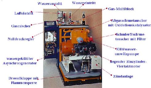

Anschlussfertige kompakte Kraft-Wärme-Kopplungs-Anlagen haben den Motor, Generator zur Stromerzeugung und die Wärmetauscher zur Auskopplung der Nutzwärme in einem Block. Sie werden auch Mini-BHKW genannt.
Schema eines Mini-BHKW
Quelle: ecopower
Der Dachs
 Der Dachs
Quelle: SenerTec
Mini-BHKW sind kleine, kompakte, anschlussfertige Kraft-Wärme-Kopplungs-Anlagen. Der Motor, der Generator zur Stromerzeugung und die Wärmetauscher zur Auskopplung der Nutzwärme sind in einem Block montiert, der als kompakte Einheit geliefert wird.
Diese Kompaktgeräte einschließlich der Systemsteuerung müssen am vor Ort nur noch angeschlossen werden. Sie haben bis 10 kW elektrische bzw. 22 kW thermische Leistung. Damit eignen sie sich für den Einsatz in kleineren Mehrfamilienhäusern, Schulen und Hotels, für kleine Verwaltungsgebäude, Gewerbebetriebe. Da Strom und Wärme dezentral erzeugt werden, sind die Übertragungsverlust gering. Sie sind auch ein Bestandteil von Nahwärmesystemen.
Die Firma Sachs entwickele als erster Hersteller einen 1 Zylinder 4 Takt Gasmotor der einen Generatorantrieb und Wärmetauscher integriert hatte. Zur Produktion und Vertrieb dieses Mini-Blockheizkraftwerkes wurde die Firma SenerTec gegründet.
