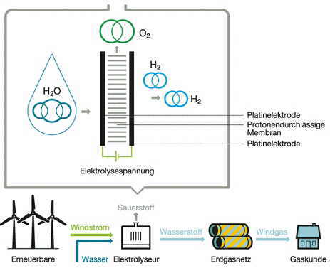

Grundlage für die Umwandlung von Windstrom in Windgas ist das Elektrolyse-Verfahren.
Windstrom zu Windgas - Elektrolyseur
Quelle: Greenpeace Energy eG
In der Zukunft wird es immer dringender, Ökostromüberschüsse aus Photovoltaik- und  Windkraft-Anlagen sinnvoll zu verwenden bzw. zu speichern. Der Ausbau der Stromnetze wird immer mehr abgelehnt und Stromspeicher, so z. B. Pumpspeicherwerke  (Wasser oder Druckluft) werden immer mehr abgelehnt, Batterien können nur kurzfristig speichern. Deshalb wird erneuerbarer Strom in Wasserstoff und Methan (EE-Gas - erneuerbares Gas) umgewandelt. Dieses Konzept wird auch "Power to Gas" genannt. Das gesamte deutsche Erdgasnetz steht mit sehr großen Speicherkapazitäten zur Verfügung. Es kann als Speicher für Ökostrom genutzt werden, denn es ist jetzt schon 45 mal so groß ist wie die Gesamtkapazität aller heute in Deutschland bestehenden Pumpspeicherkraftwerke.
Zur Zeit liefert Greenpeace Energy eG Erdgas, dem nach und nach Wasserstoff beigemengt wird, sobald dieser verfügbar ist. Aus technischen und regulatorischen Gründen darf nur bis zu einer Obergrenze von 5 % Wasserstoff ins Gasnetz eingespeist werden. Wasserstoff, der nicht eingespeist werden kann, wir zu erdgasgleichem Methan umgewandelt. In der Zukunft können erneuerbarer Wasserstoff und erneuerbares Methan das fossile Erdgas zu 100 Prozent ersetzen.
Grundlage für die Umwandlung von Windstrom in Windgas ist das Elektrolyse-Verfahren. Hierbei wird der Strom, der z. B. nicht in das vorhandene Stromnetz eingespeist werden kann, eingesetzt, um Wasser in seine Grundstoffe (Wasserstoff und Sauerstoff) aufzuspalten. Der Wasserstoff wird durch die Elektrolyse mit einem sehr hohen Wirkungsgrad von bis zu 73 Prozent hergestellt.
Der freigesetzte Sauerstoff wird in die Atmosphäre, der Wasserstoff ins Gasnetz eingespeist. Durch ein weiteres chemisches Verfahren lässt sich überschüssiger Wasserstoffmethanisieren“. Das erneuerbare Methan kann das herkömmliche Erdgas langfristig vollständig ersetzen und damit den Übergang von fossilem zu erneuerbarem Gas leisten.
