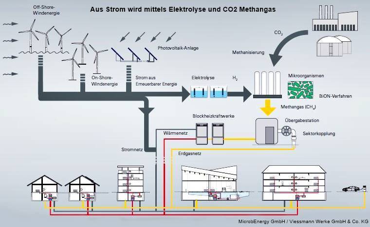

Bei dem Konzept "Power to Gas" (PtG oder P2G) wird mit Hilfe von elektrischer Energie ein EE-Gas (z. B. Wasserstoff oder Methan) erzeugt, um die elektrischer Energie indirekt speichern zu können.
Power to Gas Anlage
 Power to Gas Anlage
Quelle: Frauenhofer IWES, ZSW - Sterner, Specht
Aus Strom wird mittels Elektrolyse und CO2 Methangas
Quelle: MicrobEnergy GmbH / Viessmann Werke GmbH & Co. KG
Bei dem Konzept "Power to Gas" (PtG oder P2G) wird mit Hilfe von elektrischer Energie ein EE-Gas (z. B. Wasserstoff1 oder Methan2) erzeugt, um die elektrischer Energie indirekt speichern zu können. Da die elektrische Energie hauptsächlich durch Wind und Solar erzeugt wird, spricht man hier auch von Windgas (Windstrom zu Windgas) oder Solargas (Methan aus Sonne und Wind).
Der "überschüssiger" Strom aus Windkraft-, PV- oder Wasserkraft-Anlagen wird in Wasserstoff oder synthetisches Erdgas umgewandelt und im Erdgasnetz gespeichert. Die Umwandlung von Strom in synthetisches Erdgas erfolgt in zwei Schritten. Zuerst wird Wasserstoff mittels Elektrolyse erzeugt, anschließend folgt die Methanisierung (unter Verwendung von Kohlenstoffdioxid [CO2] in synthetisches Methan).
