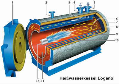

Die Heißwasserkessel sind zur Erzeugung von Niederdruckheißwasser mit höchstens 190 °C (Abschalttemperatur des Sicherheitstemperaturbegrenzers) für Heizungsanlagen ausgelegt und entsprechen den Anforderungen der DIN EN 12953. Der maximal zulässige Gesamtüberdruck beträgt 6, 10, 13 oder 16 bar.
Heißwasserkessel Logano<br /><br />1 Brennertür<br />2 Sicherheitsvorlauf<br />3 Wasserleitsystem<br />4 Rücklauf<br />5 Vorlauf<br />6 Heizgas-Wendekammer<br />7 Aluminium-Schutzmantel<br />8 Hochwertige Isolierung ohne Wärmebrücken<br />9 Doppelreihige erste Nachschaltheizfläche (zweiter Zug)<br />10 Zweite Nachschaltheizfläche (dritter Zug)<br />11 Feuerraum (erster Zug)<br />12 Brennerrohr
1 Brennertür
3 Wasserleitsystem
4 Rücklauf
5 Vorlauf
12 Brennerrohr
Quelle: Bosch Thermotechnik GmbH Buderus

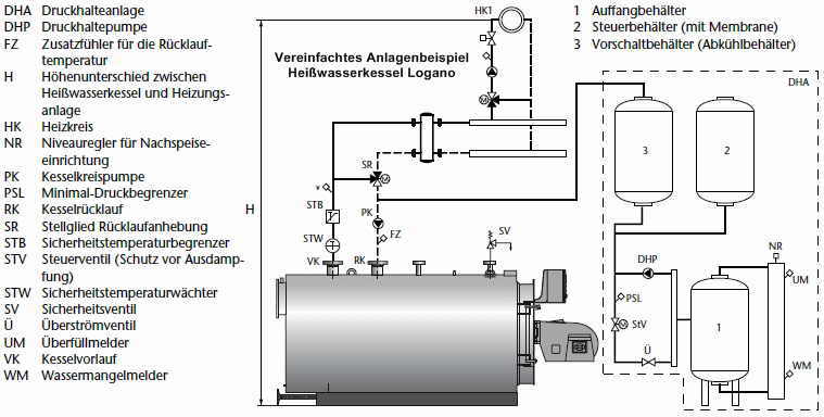

Anlagenschema - Heißwasserkessel Logano
Bei dem Heißwasserkessel ist unterhalb des Rücklaufstutzens ein Wasserleitelement eingebaut. An diesem erzeugt das zurückströmende Rücklaufwasser durch seine Geschwindigkeit eine Injektorwirkung, so dass das wärmere Kesselwasser zuströmt und eine Vermischung mit dem kälteren Rücklaufwasser eintritt. Die gezielte Einspeisung des Rücklaufwassers führt zu einer sehr guten Durchströmung des gesamten Kesselquerschnitts. Auf Grund des flachen Temperaturgefälles im Kesselkörper weist der gesamte Kessel eine extrem gleichmäßige Temperaturverteilung auf. Diese Durchströmung des Heißwasserkessels bewirkt einen trockenen und sicheren Heizbetrieb mit einer Mindestrücklauftemperatur von nur 50 °C.
Die Kesselkonstruktion ist in Dreizug-Bauweise im Gegenstrom-Wärmetauscherprinzip aufgebaut. Der Kessel hat eine großzügig dimensionierte, doppelreihige Nachschaltheizfläche im zweiten Zug. Die innenliegende, vollständig wasserumspülte Heizgas-Wendekammer ermöglicht sehr niedrige Temperaturen im vorderen Umlenkbereich vom zweiten zum dritten Zug. Dadurch wird die thermische Belastung der Tür deutlich reduziert. Zusammen mit einer effektiven Heizflächenauslegung sind dies die Voraussetzungen für niedrige Emissionswerte und für eine hohe Energieausnutzung.
