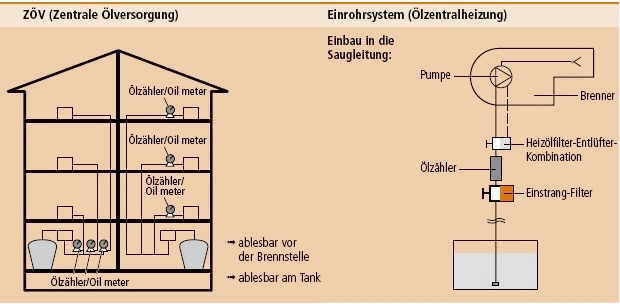

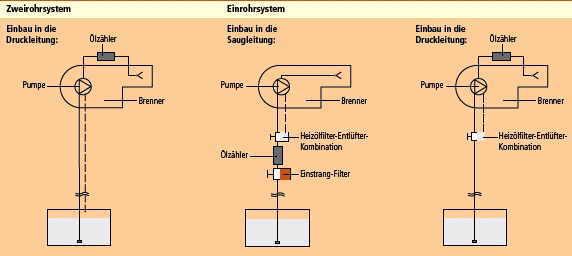

Installationsmöglichkeiten Ölzähler HZ 3
Quelle: Braun Messtechnik GmbH

Der Ölzähler HZ 3 kann zusätzlich zur Zeigeranzeige mit einem Rollenzählwerk und einen potentialfreier Reedkontakt aufgerüstet werden. Bei einer Zeigerumdrehung auf dem Ziffernblatt gibt der Reedkontakt 1 Impuls ab, was einem Durchfluß von 1 Liter entspricht.
Der Ölzähler HZ 5 hat ein Rollenzählwerk und ist für den Anbau an alle Brennerfabrikate geeignet und kann jederzeit problemlos in eine bestehende Anlage nachgerüstet werden. In dem Ölzähler ist ein potentialfreier Reedkontakt eingebaut. Bei einem Durchfluß von 0,1 Liter (Spezialausführung - 0,02 l) gibt der Reedkontakt einen Impuls ab.
