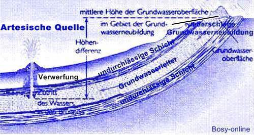

Bei der Stauquelle (Artesische Quelle, Verwerfungsquelle) tritt das Wasser durch eine in der stauenden Schicht befindliche Öffnung bzw. Schwachzone (Verwerfung) aus.
Quelle: Bosy
Bei der  Stauquelle (Artesische Quelle, Verwerfungsquelle) tritt das Wasser durch eine in der stauenden Schicht befindliche Öffnung bzw. Schwachzone (Verwerfung) aus. Das Wasser ist in dieser Schicht, in der gering- bzw. undurchlässige Schichten einen Grundwasserleiter überlagern, "gespannt" bzw. der Druck ist höher als der atmosphärische Druck. Das Wasser kann, je nach dem vorhandenen Druck und der Größe der vorhandenen Öffnung, als dauerde Fontäne oder als Rinnsal an der Geländeoberfläche austreten. Beide Austrittsformen bilden den Beginn eines Baches bzw. Flusses. Wenn das Wasser in einer Senke austritt, bildet sich an dieser Stelle ein See (Artesischer Quellsee, Druckwassersee, Quellbeckensee), dessen Wasser am Überlauf auch der Beginn eines Baches bzw. Flusses ist.
Die Fontäne bei einem Geysir hat nichts mit einer artesischen Quelle zu tun, weil dort das Wasser durch schwache und starke Eruptionen an die Geländeoberfläche austritt. Diese können regelmäßig und unregelmäßig auftreten.
Wenn das Wasser an der Austrittsstelle durch eine Absperrvorrichtung entnommen wird, spricht man von einem Artesichen Brunnen. Bei einer ausreichenden Wassermenge kann die Quelle bzw. der Brunnen auch zur Stromerzeugung (Wasserkraft) genutzt werden.
