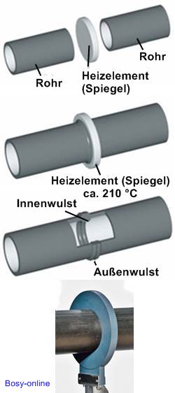

In der Haustechnik kommt das Heizelementschweißen (Polyfusions-Schweißverfahren) zum Einsatz. Die Kunststoffrohre werden ohne Zusatzwerkstoff gefügt, wobei die Erwärmung durch den direkten Kontakt mit der Wärmequelle erfolgt.
Heizelementstumpfschweißen (Spiegelschweißen)

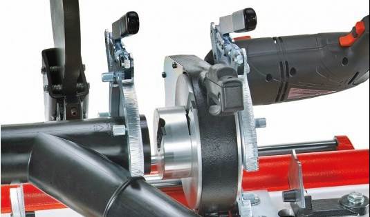

Heizelement-Schweißmaschine
Quelle: ROTHENBERGER Werkzeuge GmbH
PVC-, PE-, PB- und PP-Rohr (Thermoplaste) können mit Spezialwerkzeugen verschweißt werden. In der Haustechnik kommt das Heizelementschweißen (Polyfusions-Schweißverfahren) zum Einsatz. Schweißverbindungen - Kunststoffrohr werden ohne Zusatzwerkstoff gefügt, wobei die Erwärmung durch den direkten Kontakt mit der Wärmequelle erfolgt.
Die gereinigten und entgrateten planabgetrennten Rohrenden werden gleichzeitig und gegenüberliegend an einem Heizelement (Spiegel) unter Druck erwärmt und plastifiziert. Dabei muss darauf geachtet werden, dass sich am Umfang der Rohrenden gleichmäßig große Wulste bileden, deren Höhe vom Rohrwerkstoff, von der Temperatur und dem Fügedruck abhängt. Wenn die Temperatureinstellwerte zu hoch eingestellt sind, dann führt das zu unerwünscht hoher Wulstbildung, was sich besonders negativ auf den Innenquerschnitt des Rohres auswirkt.
Nach Ablauf der nach dem Material vorgegebenen Anwärmzeit werden die beiden Rohrenden abgenommen und so lange zusammengedrückt gehalten, bis die Schweißnaht erstarrt und abgekühlt ist. Die Kunststoffrohre können bis zu einer Nennweite von DN 32 von Hand gefügt werden. Ab einer Nennweite von DN 40 müssen die Verbindungen mit Schweißmaschinen hergestellt werden, da aufgrund des vorgegebenen Fügedrucks und wegen des Fließ- und Fügeverhaltens der Thermoplaste bis zu einer genau festgelegten Höhe aufgebaut und während der gesamten Abkühlzeit konstant gehalten werden. Nur so sind qualitativ hochwertige Stumpfschweißnähte für Druckleitungen möglich.
Da sich bei PVC-Schweißverbindungen nicht eingehaltene Schweißeinstellwerte sehr negativ auf die Schweißnahtgüte und Druckleitungen aus PVC bei ungünstigen Baustellen- und Montagebedingungen auswirken, werden diese Rohre hauptsächlich geklebt.
Die Heizelement-Schweißmaschinen sind mit geeigneten Trenn-, Halte- und Anpress-Vorrichtungen ausgestattet, die einen kontrollierten Schweißvorgang gewährleisten. Hier sind auch die vom Hersteller angegebenen Einstellwerte einstellbar.
