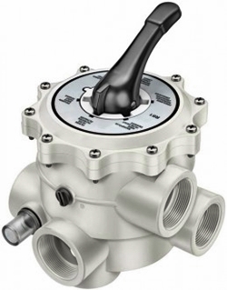

6-Wege-Ventil BADU® Mat R 51/3 G
Quelle: SPECK Pumpen Verkaufsgesellschaft GmbH

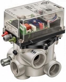

BADU® EasyTronic mit<br />6-Wege-Ventil BADU Mat R 51/3 A
Das 6-Wege-Ventil ermöglicht 6 Funktionen zur Wartung von Schwimmbadfilteranlagen mit einer Armatur.
Vor Betätigung der Rückspülarmatur ist die Pumpe abzuschalten. Durch das Herunterdrücken und Drehen des Hebels kann das Ventil in die gewünschte Position gebracht werden.
Arbeitsablauf wenn kein ausreichender Filtrationsförderstrom mehr vorhanden ist:
Pumpe abschalten. Hebel herunterdrücken und von Position "Filtern" in Position "Rückspülen" drehen.
Pumpe einschalten. Ausreichend Rückspülen. Kontrolle über das Schauglas im Kanalanschluss möglich.
Pumpe abschalten. Nochmaliges Drücken und Drehen des Hebels in Position "Nachspülen". Pumpe kurz anlaufen lassen und das Filtermedium klarspülen. Pumpe abschalten. In Position "Filtern" stellen und Pumpe wieder einschalten.
Da Filteranlagen in regelmäßigen Abständen rückgespült werden müssen, um abgefilterte Verunreinigungen in den Abwasserkanal zu leiten. Dazu sind vollautomatisch arbeitenden Rückspüleinheiten sinnvoll. Ein Mikroprozessor übernimmt die Programmsteuerung der vollautomatischen Rückspülung in einem Rhythmus von 7 Tagen. Ein integrierter Drucksensor als zusätzliche Sicherheitseinrichtung löst bei starker Verschmutzung eine zusätzliche Rückspülung aus.
Ventil-Positionen
Durchflussrichtung im Ventil
Filtern Für normales Filtern:
Pumpe - zum Filter (oben) - durch den
Filter (von oben nach unten) – vom Filter (unten) - Becken– Sdchwimmbad
Rückspülen Reinigen des Filters im Gegenstrom:
Pumpe - vom Filter (unten) -
durch den Filter (von unten nach oben) - zum Filter (oben) - Kanal - Ablauf
Nachspülen Reinigen des Filtermediums nach dem Rückspülen:
Pumpe - zum Filter (oben) - durch den Filter (von oben nach unten) - vom Filter (unten) -
Kanal - Ablauf
Entleeren Schwimmbadentleerung:
Pumpes - Kanal - Ablauf
Zirkulieren Umpumpen ohne Filter:
Pumpe - Becken - Schwimmbad
Geschlossen Keine Zirkulation - Nie die Pumpe in dieser Position betreiben!
