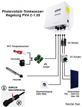

Trinkwasser kann "kostenlos" und effizient mit Solarstrom erwärmt werden. Ein System besteht aus Photovoltaik-Solarmodulen, einer Regelung und einem Warmwasserspeicher mit Heizstab.
Bauteile mit einer PV-Trinkwasser-Regelung PVH C-1.05
Quelle: Nectar Sun
Die von den Solarmodulen gewonnene Energie wird bis zu 99 % über eine Regelung direkt mit dem Heizstab in nutzbare Wärme umgewandelt. Die MPPT-Funktion des Reglers (Maximum Power Point Tracking > Maximal-Leistungspunkt-Suche) sorgt dabei für einen maximalen Solarertrag. Die Energieübertragung von den Photovoltaikmodulen erfolgt über zwei normale 4 mm² Solarkabel mit wenigen Millimetern Durchmesser.
Der angeschlossene Heizstab erwärmt das Trinkwasser im Speicher bis zur eingestellten Solltemperatur. Um auch bei geringer Sonneneinstahlung eine konstante Trinkwassertemperatur zu gewährleisten, schaltet die Regelung den Heizstab automatisch auf den vorhandenen Netzstrom, bis die Sonne diese Aufgabe wieder übernimmt. Die Entscheidung, ab wann und bis zu welcher Temperatur das Netz genutzt werden soll, erfolgt komfortabel über das Display der Regelung.
