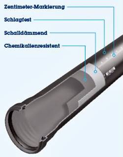

Das SiTech+-Rohr aus Polypropylen ist mit einer Drei-Schicht-Technologie hergestellt. Die Außenschicht ist besonders schlagfest und schützt vor Beschädigungen. Die Mittelschicht dämmt den Schall zuverlässig. Die glatte Innenschicht schützt vor Korrosion durch aggressive Haushaltschemikalien und Inkrustationen.

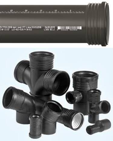

SiTech+-Rohr und Formteile

Das SiTech+-Rohr aus Polypropylen ist mit einer Drei-Schicht-Technologie hergestellt. Die Außenschicht ist besonders schlagfest und schützt vor Beschädigungen. Die Mittelschicht dämmt den Schall zuverlässig. Die glatte Innenschicht schützt vor Korrosion durch aggressive Haushaltschemikalien und Inkrustationen. Da in Bögen und Abzweigen die Aufprall- und Umlenkgeräusche des Abwassers am größten sind, werden SiTech+-Formteile vollständig aus schalldämmendem Material gefertigt und sind zur Ableitung von Abwasser mit Temperaturen von bis zu 90 °C (kurzfristig bis zu 95 °C) genutzt werden.

Die Sitech+ Rohrkomponenten sind für ein präzises Zuschneiden und eine noch einfachere Montage mit Zentimeter-Markierungen versehen. Durch Rippen an den Einsteckenden der Formteile wird die vollständige Einführung in die Muffe sichergestellt. Zudem können diese gut sichtbaren Markierungen von SiTech+ exakt bestätigen, ob bei langen Rohrlängen der durch die thermisch bedingte Längenänderung erforderliche Freiraum von 10 mm eingehalten wurde.
3-Schicht-Technologie
- Außenschicht aus blauem Polypropylen Polymer. Resistent gegen Umwelteinflüsse.
- Mittelschicht aus Polypropylen Copolymer. Mit mineralischen Füllstoffen für gute Schalldämmeigenschaften.
- Innenschicht aus weißem Polypropylen Copolymer. Besonders widerstandsfähig gegen aggressive Abwässer. Glatte innere Rohroberfläche für guten Abwasserabfluss. Chemisch resistent. Inspektionsfreundlich durch weiße Rohrinnenoberfläche.
