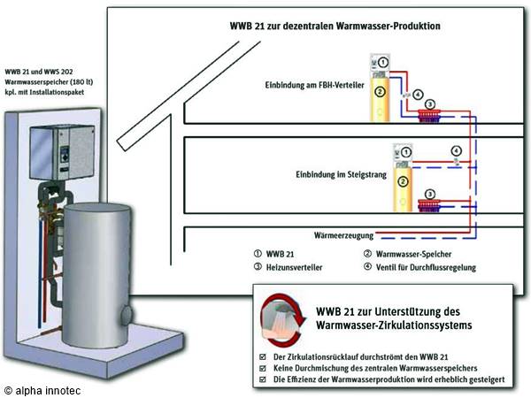

Mit der dezentralen Kleinwärmepumpe (Wasser/Wasser-Booster 21 - COP von 4,4 [W25/W50]) gibt es eine weitere Möglichkeit zur dezentralen Trinkwassererwärmung. Die wandhängende Wasser/Wasser-Wärmepumpe erwärmt das Trinkwasser verbrauchsnah (z. B. in den Wohnungen bzw. Apartments eines Mehrfamilienhauses).
WWB 21 zur dezentralen Trinkwassererwärmung

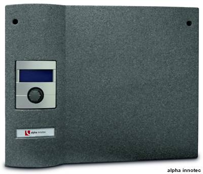

Trinkwarmwasser-Wärmepumpe WWB 21

Mit der dezentralen Kleinwärmepumpe (Wasser/Wasser-Booster 21 - COP von 4,4 [W25/W50]) gibt es eine weitere Möglichkeit zur dezentralen Trinkwassererwärmung. Die wandhängende Wasser/Wasser-Wärmepumpe erwärmt das Trinkwasser verbrauchsnah (z. B. in den Wohnungen bzw. Apartments eines Mehrfamilienhauses). Dadurch werden die Energie- und Zirkulationsverluste in der Wärmeverteilung minimiert. Das Gerät wird mit einem 180-l-Warmwasserspeicher kombiniert und durch die geringe Geräuschemissionen von nur 37 dB (A) verhält sich der WWB 21 dort auch flüsterleise.
Die Wärmequelle für die einzelnen WWB 21-Geräte ist das zentrale Niedertemperatur-Heizungsnetz (20 bis 42 °C). Der zentrale Wärmeerzeuger kann neben der Wärmepumpe auch Alternativen (z. B. Fernwärme oder Solarthermie) genutzt werden. Eine Umwälzpumpe der Effizienzklasse A zur heizungsseitigen Speicherbeladung und ein Luxtronik 2.0 Wärmepumpenregler sind integriert.
Mit dem Regler kann jeder Nutzer selbst einstellen, wann und mit welchen Temperaturen er Warmwasser erzeugen möchte. Es können Warmwassertemperaturen bis zu 65 °C eingestellt werden. Er lässt sich auch direkt an das Heimnetzwerk anschließen und über einen Browser einstellen. Auch mit einer I-Phone-App kann auf die Steuerung zugegriffen werden. Die Netzwerkschnittstelle ermöglicht dem Fachhandwerker vielfältige Möglichkeiten die Geräte über das Internet zu warten.
